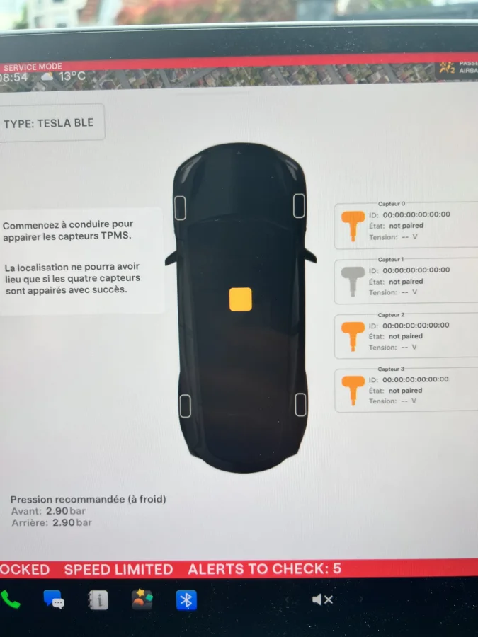

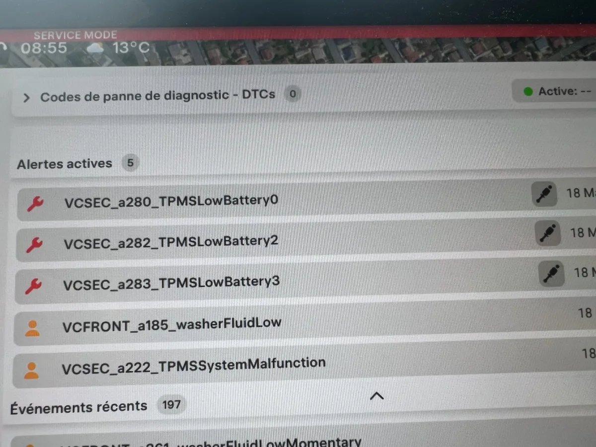

Hello tt le monde comment allez vous ? Depuis plus semaine j’ai un soucis avec ms TPMS sur ma Model Y.
J’aimerai savoir si j’achète 4 nouveaux TPMS si il y a une manip spécial à par entre dans le mode entretien et rouler quelque mètre pour détecter les nouveaux ?
Voici le défaut qui s’affiche dans le mode entretien
Cordialement

@Tontonfrancky exactement les mêmes codes erreurs que j'ai depuis 2 semaines aussi sur un pneu..
Apparu après une mise à jour 2026.14.3

Messages : 2721
Re: Capteurs de pression TPMS pour nos Tesla
@Tontonfrancky
Sur ta copie écran, 3 envoient un message de batterie hs. Pour le 4eme, il n'y a rien.
Quand la batterie d'un tpms est morte, il faut le changer, ils ne sont pas prévus avec batteries interchangeables. Pour les remplacer, tu vas devoir le faire toi-même ou dans un centre auto. Tu ne peux pas aller chez Tesla car ils n'entreront pas en matière avec des TPMS non Tesla. J'ai eu récemment un tpms en erreur sans cause claire, mais qui a soudainement refonctionne après une bonne semaine.
