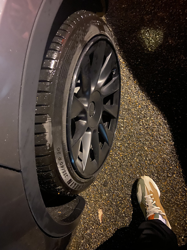

J'ai !
Sur une full black les rouges pètent un max. Tout le monde s'accorde a dire que ça va super bien a ma voiture.
Ha oui les jantes ? Heu non les jantes sont foutues lol donc échec et mat

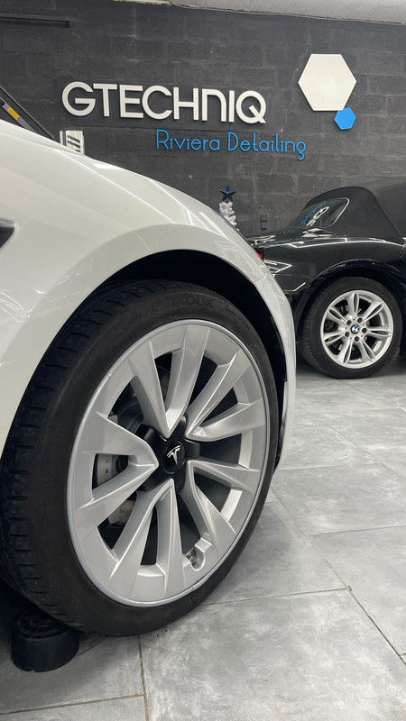

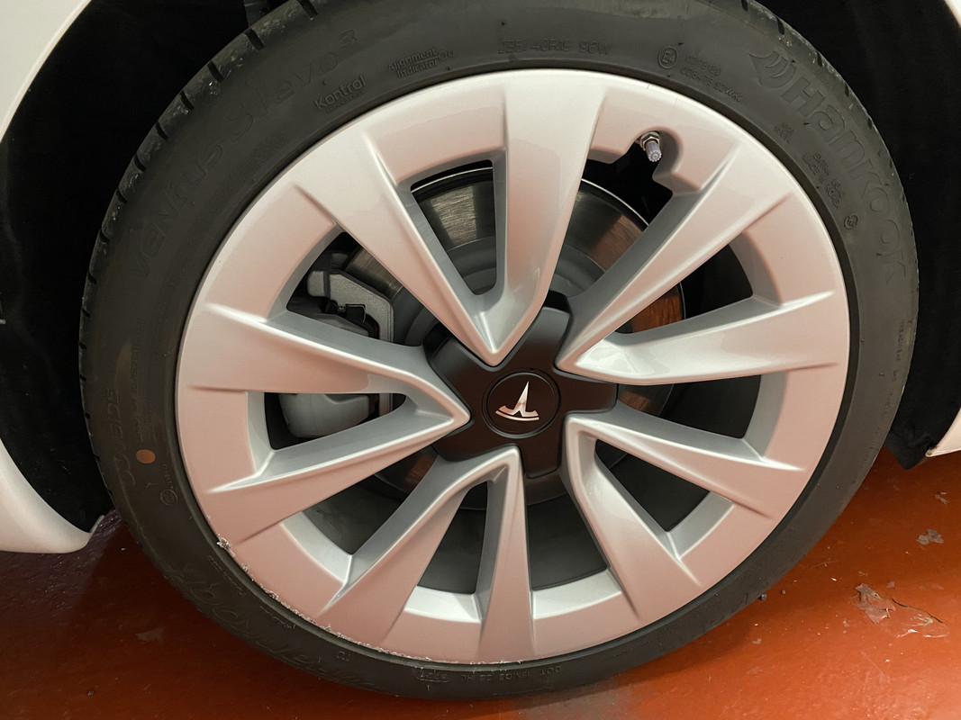

Bonsoir tout le monde 👋
J’ai abîmé deux jantes cet été sur une bordure de sortie de péage.
Réparées par CARMELEON sur les conseils du Tesla Center de Mandelieu.
Super job 👍
J’ai profité la semaine passée de l’entretien annuel de la céramique de ma Tesla auprès de mon détailleur pour faire poser ce genre ces protections et ça rend plutôt bien. Esthétiquement c’est bcp moins réussi sur les jantes 20 pouces actuelles de la version performance par contre.
Peso je préfère anticiper plutôt que de devoir prendre une après-midi d’absence au boulot pour gérer un rdv pour remise en état d’une jante… mais ce n’est que mon avis…
Ps : ça a été un été de <censuré> puisqu’une autre bordure s’est jetée sous mon pare-chocs avant sur le parking d’une grande surface…
… m’obligeant à une remise en peinture avec le changement d’une pièce inférieure du pare-chocs et en la pose d’un nouveau PPF sur le pare-chocs repeint..

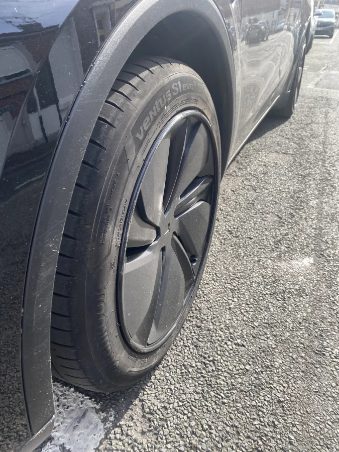

Après avoir abîmé mes jantes à de multiples reprises, même en faisant très attention, j'ai décidé d'installer sur ma Tesla Model Y une protection AlloyGator, et le kit m'a coûté entre 120€ et 140€ ! (J'ai notamment réparé mes jantes moi-même au préalable avec un kit de chez Norauto Quixx 20820 Kit de réparation, plus un spray effet noir mat, car celui qui est dans la boîte ne convenait pas à la couleur de mes jantes).
Avantage de l'avoir monté seul : économie de plus de 200€ (car les partenaires agréés AlloyGator facturent cette installation cher pour si peu).
Désavantage : pas de garantie du produit !
Pour l'installation de la protection : !!!JE N'AI PAS LEVÉ LA VOITURE, c'est recommandé, mais je ne voulais pas entreprendre cette démarche!!!
C'est un peu plus long pour l'installation du kit, mais pour lever ce genre de véhicule, il vaut mieux être correctement équipé, et ce n'était pas mon cas 🤣. Du coup, pour remédier au fait que je n'ai pas levé la voiture, je travaillais uniquement sur la partie supérieure de la jante, étant donné que le bas était à plat et donc pas très accessible.
Équipement : - un compresseur (c'est vraiment plus pratique) - un maillet assez solide (n'essayez pas avec un petit, c'est une perte de temps) - un spray avec un peu de savon (pour humidifier la zone entre la jante et la roue, pour que le kit glisse un peu) - un sécateur.
Étape 1 : Placez le véhicule de manière à ce que la valve soit au milieu de la jante sur l'axe horizontal. Dégonflez le pneu sur lequel vous souhaitez travailler à l’aide du compresseur jusqu'à ce qu'il soit presque à plat, puis humidifiez l'espace entre la jante et la roue avec le spray.
Étape 2 : La protection comporte un bout par lequel vous insérerez la protection au niveau du repère de la valve.
Étape 3 : Une fois que le bout est bien inséré entre la roue et le pneu, prenez le maillet et enfoncez le début de la protection. Travaillez uniquement sur la moitié supérieure de la jante, car la partie inférieure n'est pas encore accessible.
Étape 4 : Une fois que la moitié de la protection est insérée entre la jante et la roue, avancez votre véhicule pour que la partie inférieure de la jante passe au niveau supérieur. Ensuite, reprenez le maillet et enfoncez l'autre partie manquante de la protection. Puis normalement, vous aurez fait presque un tour complet. Il faudra couper avec un sécateur ou autre la partie en trop ou pas de la protection, selon la taille de vos jantes. (!!!Coupez un peu plus court, vraiment légèrement).
Étape 5 : Une fois que l'ensemble de la protection est installé, passez un coup de maillet par-dessus pour assurer une fixation solide. Il restera plus qu'à coller une petite partie qui relie le début et la fin de la protection fournie dans le kit (ça fait à peu près 2 cm)et il faudra regonfler le pneu à l’aide du compresseur.
Puis répéter cette action pour les autres jantes!
Bien évidemment, vous pouvez suivre la vidéo sur YouTube [ mais moi, j'ai réalisé ce montage sans lever la voiture !
J'espère que cela pourra vous aider, et si certains ont installé ce kit, je serais ravi d'avoir un retour sur le produit !

Pas mal !
Tu as pris le kit d’installation aussi ou tu as fait avec les moyens du bord ?
Un maillet lambda ça se trouve facilement, mais je suis intrigué par l’outil qui fait un peu levier.
GkkIndustry99
Messages : 5
Inscription : 29 juil. 2023
Voiture : Model y
Re: Protections Jantes AlloyGator
Message par GkkIndustry99 »
non je n’ai pas pris le kit d’installation(J’ai vu que sur le site Alloygator il vendait un kit de montage à 84€ mais ça vaut vraiment pas le coup si on est un peu équipé et puis vaut mieux même se procurer les outils soit même que prendre le kit 💵 )
J’ai acheté le plus gros maillet que j’ai trouvé à Leroy Merlin et pour l’outil qui fait levier j’en ai pas eu besoin car sur les jantes uberturbine dépasse un peu par rapport au pneu on est pas du tout sur des jantes plates!
J’ai même envie de dire que c’est comme si l’endroit pour mettre la protection avait était pensé en amont 🤣

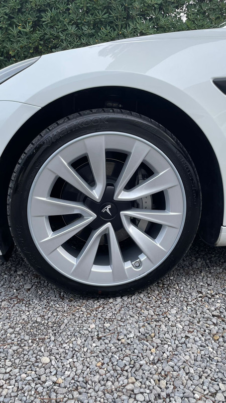

J’ai choisi de protéger les jantes par la protection Alloygator. C’est une bande plastique qu’il faut insérer au maillet (pneu dégonflé). Il faut être un peu bricoleur mais le plus long c’est de regonfler le pneu.
Elle laisse un boudin plastique autour de la jante qui n’est pas forcément inesthétique je trouve.
En tout cas, j’en suis satisfait et moins stressé 😁
