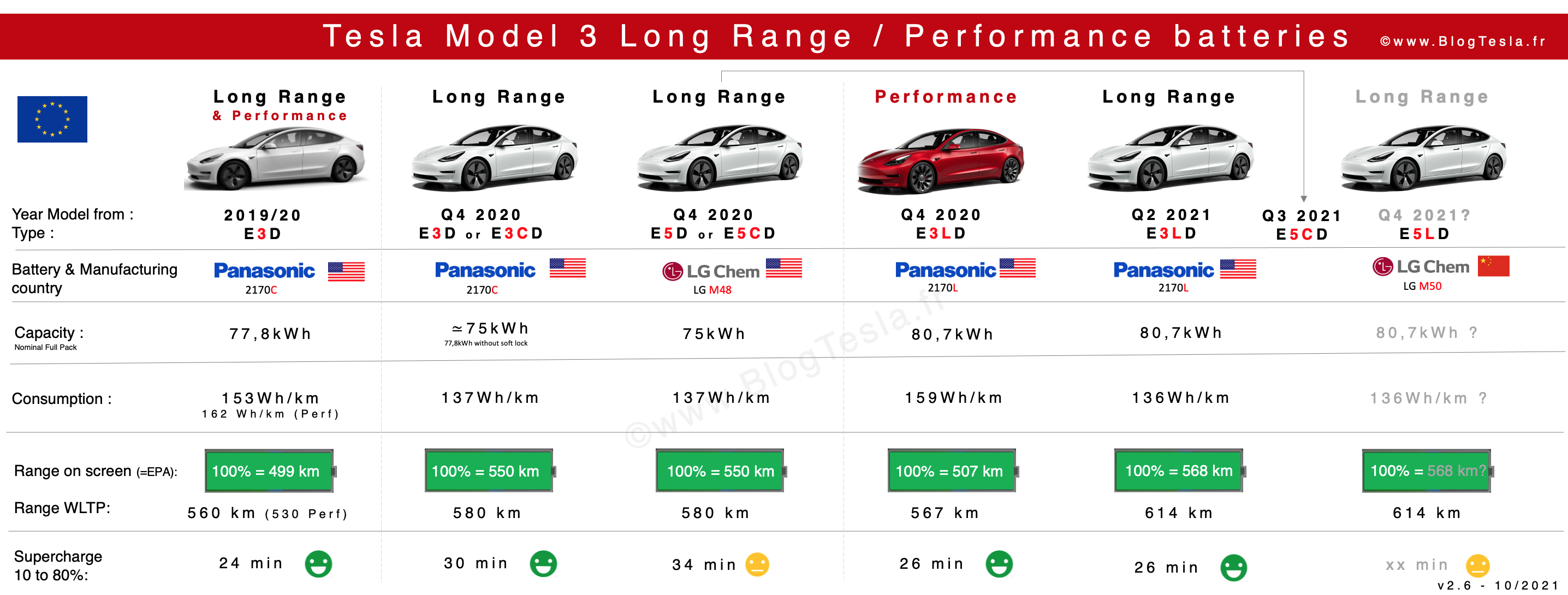

Nouvelle version, merci @Arnaudc06 pour tes remarques.
- Pour les Performance 82kWh j'ai modifié la date Q1 2021 => Q4 2020
- J'ai ajouté une flèche pour indiquer que les "anciennes" LG 75kWh E5CD sont de retour en Q3 2021

Petit changement dans notre tableau pour indiquer que les Tesla Model 3 Long range sont maintenant équipées en Europe d'une batterie LG d'environ 82kWh code E5LD, en complément (ou remplacement ?) des Panasonic 82kWh.

Je suis impatient de voir si le temps de charge a été optimisé, pour l'instant je l'ai estimé à 36 minutes, soit 10 minutes de plus que pour les Model 3 82kWh avec une batterie panasonic.

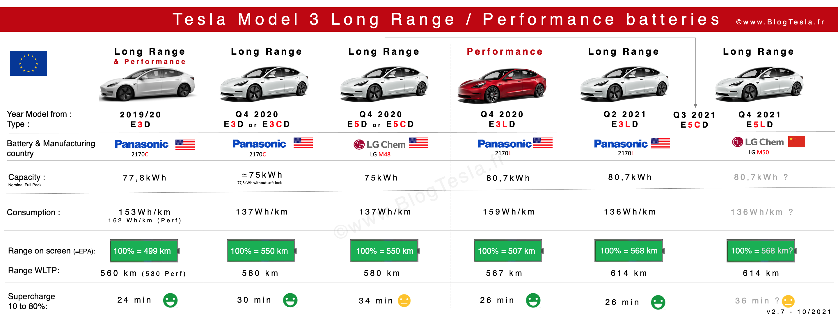

Oui je me pose les mêmes questions @FredMt , vivement la première mesure avec scan My Tesla. En attendant j'ai laissé certaines informations en grisé dans le tableau.

Bizarre ce tableau car moi j'ai une LR Chinoise WLTP580.
Le drapeau c'est la provenance de la batterie ou de la voiture?

@sdeville Du pays de fabrication de la voiture
Dans le tableau il manque le Q3 car il s'agit d'un retour de la batterie d'un trimestre précédent (Q4 2020 - voir la flèche) mais fabriqué cette fois en Chine/Shanghai et non à Fremont
Re: Tout sur les batteries Model 3 LR et Performance - Panasonic / LG
J'ai ajouté un petit drapeau China pour ce modèle relativement temporaire.

Sauf que la mienne c’est 580

oui car au 3ème trimestre 2021, la production a été complètement délocalisé en chine, et les voitures ont été assemblé avec les mêmes batteries qu'au 4ème trimestre 2020, à savoir des batteries de 580km WLTP (autrement dit des LG 75kW)
Oui 580 km, comme au Q4 2020. Qu'est ce qui ne va pas dans le tableau ?

Ton tableau est juste, je pense qu'il n'avait pas remarqué la flèche surtout.
C'est ce que j'essaie d'expliquer tant bien que mal
