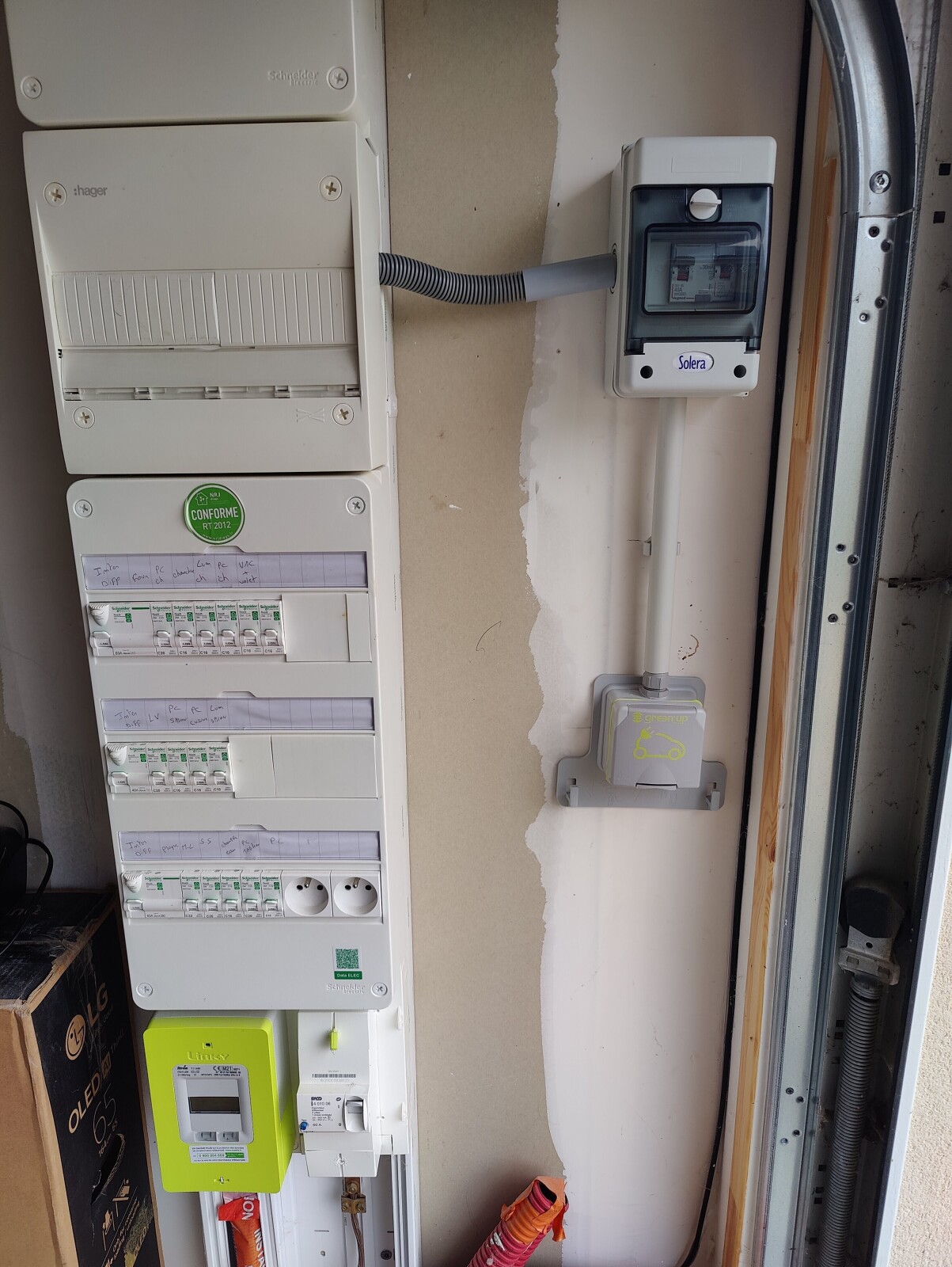

Perso, j'ai acheté le kit avec boitier dédié sur le site "bâtir moins cher", le même que sur le lien de @Jereme34, et en faisant jouer la concurrence entre 3 professionnels, on m'a fait l'installation dans mon garage pour 100€, avec facture (câble fourni par l'électricien)
Par contre, l'installation était très simple, juste à côté du panneau électrique, ce qui explique le faible coût de main d'oeuvre.
Coût total ~ 230€
Voici à quoi ça ressemble (les pinces goulottes sont inutiles, c'est moi qui aie mal choisi quoi prendre chez Castorama 😅)

Super merci pour les retours, je vois que le kit est moins cher et plus complet que celui d’Amazon ou Leroy Merlin. Pourquoi 2 disjoncteurs par rapport au kit d’Amazon ? Et le caisson étanche ? Pour ma part ce sera dans mon garage.

Dans le kit Green Up Legrand, il y a un disjoncteur différentiel (ça fait les 2) alors que dans le kit précédemment cité, il y a un disjoncteur et un différentiel, séparés.
Me concernant, j'étais obligé de rajouter un petit boîtier additionnel car mon logement est équipé d'un panneau Schneider et ce n'est pas plug and play avec du matériel Legrand.
