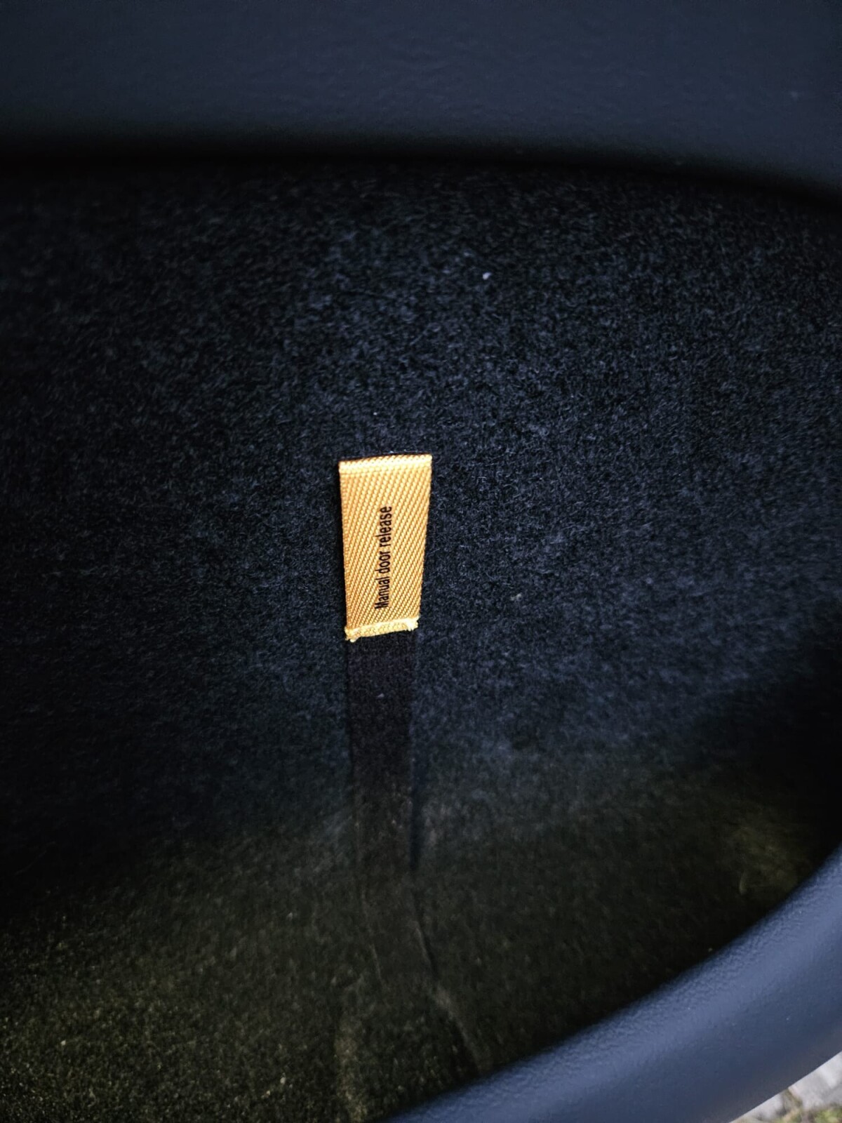

Sur ma Y prop Berlin de 08/2024 je viens de mettre des sangles permettant d'ouvrir manuellement les portes arrières. Les sangles ainsi positionnées permettent dans un premier temps de soulever le cache ( impossible à enlever sans outil) puis d'ouvrir manuellement la porte. Tant qu'il y a de l'électricité les vitres arrières s'abaissent et remontent automatiquement même avec une ouverture manuelle.
Merci, grace à ta photo, j'ai enfin compris comment c'était foutu.
J'ai prolongé le câble acier par un collier Rilsan qui dépasse au fond du bac de la porte. En espérant ne jamais en avoir besoin.

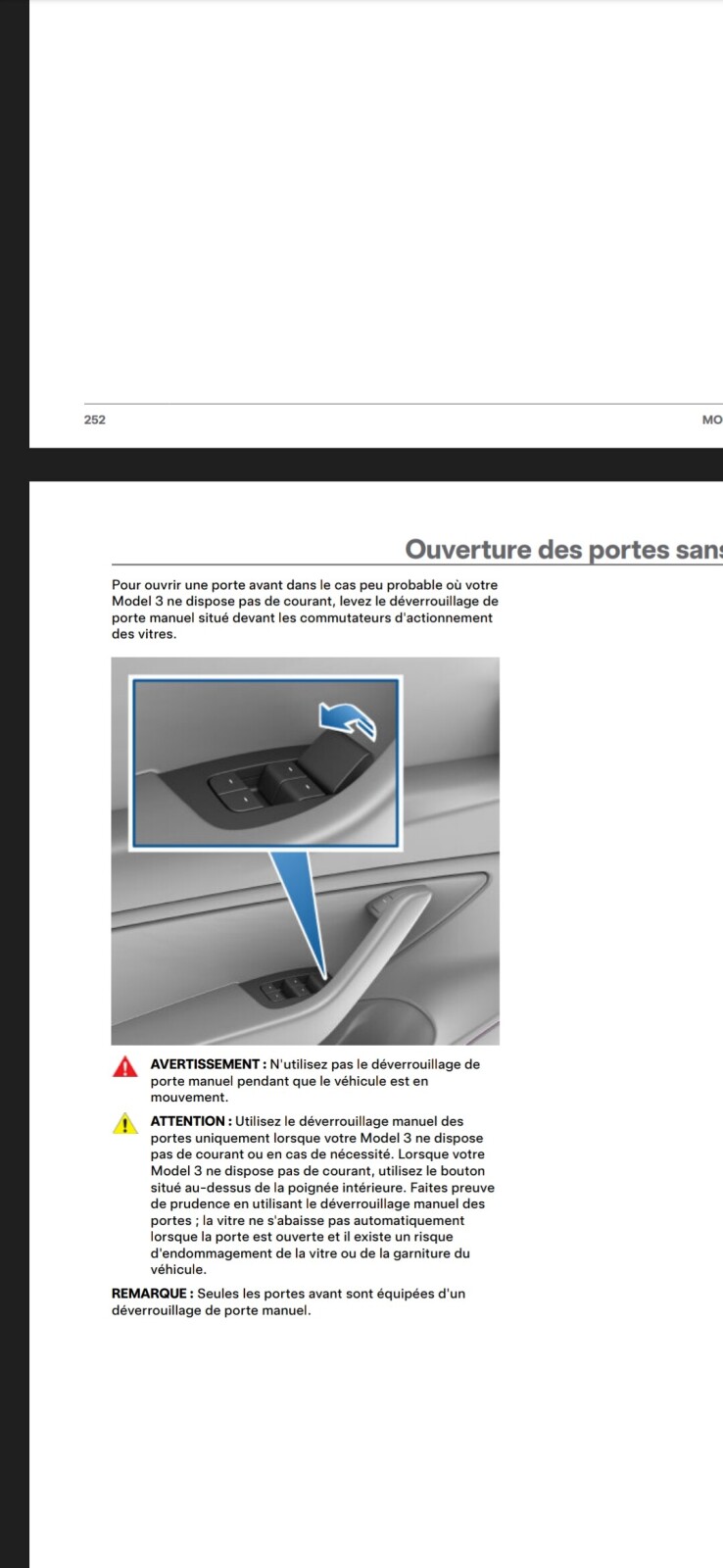

Il y a pas d'ouverture Manuelle sans courant pour la sécurité je trouve pas ça top! ( modèle 3 de 2019)
Ayant des enfants ça me fait un peu peur.
Avez vous fabriquez des trucs qui contour ce problème ?
Il existe des solutions pour l'ouverture des portes arrière sur les Tesla récentes mais rien à ma connaissance pour une Model 3 de 20219. La seule solution est de passer par l'avant.

Ce système caché dans le bac portière arrière est quand même aberrant sur ma y 2024
Comme vous le savez probablement, l'ouverture de secours des portes arrières se trouvent sous un cache dans le vide poche (en tout cas pour le TMY (le 3 j'imagine que c'est la même chose).
Sauf que j'ai essayé de retirer le cache par dessus la boucle d'urgence à tirer. Je me suis rendu compte que pour 80% des personnes, impossible de retirer le cache pour une ouverture de secours. De plus il faut le savoir.
J'ai acheté cet accessoire qui peut sauver des vies. A vous de juger
