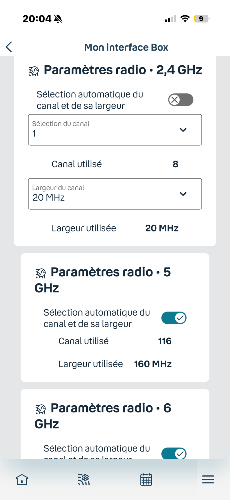

@yvespsv
Quel canal as tu utilisé ?
Voici ce que j ai dans mon interface admin :
Pour la fréquence 2,4GHz j ai le choix entre 20Mhz ou 40Mhz
Comme dit par @hubpliss, j ai manuellement configuré la fréquence 2,4Ghz sur le canal 1, à voir ce que cela donne (la box utilisait le 8 avant)

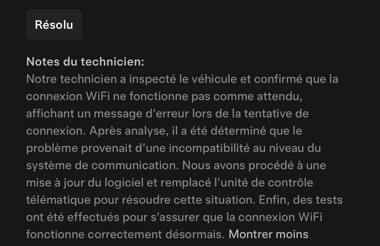

La suite comme promis:
La voiture est actuellement en réparation au Centre Tesla Paris-Est. Voiture déposée à 12h30, la réparation est terminée à l’instant.
Voici le compte rendu de l’intervention:
On confirme donc le problème matériel, n’hésitez pas à passer par une demande dans l’application si vous rencontrez le même souci.
Model 3 Propulsion - février 2022
