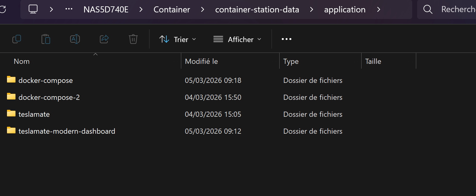

Si quelqu'un peut faire une petite procédure pas à pas de ce qu'il faut faire sur un NAS Qnap pour installer ce nouveau dashboard sans tout casser, je suis preneur :)

je dois etre trop nul pour y arriver alors xD
Parce que je l'ai mis là mais ça fonctionne pas

Pour moi il est au bon endroit, c’est à quel moment que tu bloques?

quand je fais recreer sur le docker et que je met le fichier yml a jour, il me met le message d'erreur

Ok pourrais-tu donner le message d'erreur stp?

Dans le dossier teslamate modern est ce que tu as le dockerfile? Parce que l'erreur vient de là

ouai je l'ai, j'ai importer tout les fichiers du github

Il doit être corrompu.
Retélécharge le zip sur le git:
https://github.com/Zi0u/teslamate-moder ... v1.0.0.zip

bon je recommence tout depuis le debut
Installation via le fichier yml
Mais qnap c'est de la merde

Apres avoir tester avec Docker sur windows, tout fonctionne. donc je comprend pas vraiment

Apres qq galere, et avoir tout fait en ssh, ca fonctionne youpi.

martingrn a écrit : 14 févr. 2026 20:35
Surement un problème d'indentation.
Eh oui c'était bien ça !
Il n'y avait qu'1 espace devant "teslamate-modern-dashboard:"
Docker-compose accepte alors de composer. Il semble y avoir des erreurs dans le processus mais au final le tableau fonctionne !
