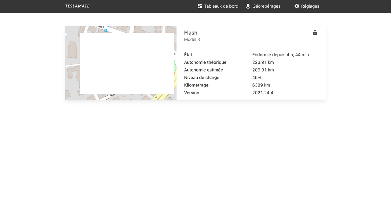

La page d'accueil de Telsmate est plus Light, elle donne accès au niveau de charge, à l'état de la voiture, à sa localisation sur une carte, son kilométrage et la version de firmware.

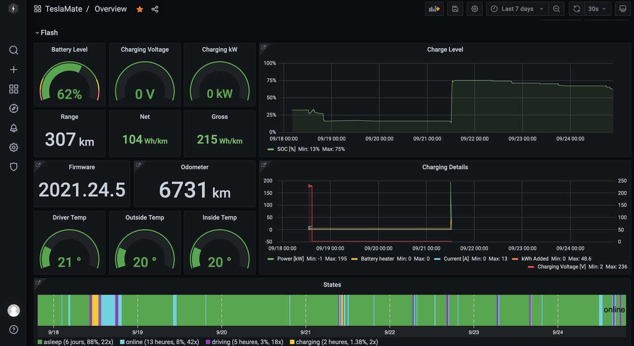

En cliquant sur Tableaux de Bords vous arrivez sur cette page avec e nouveau le niveau de la batterie, les informations sur la charge en cours, les températures intérieur et extérieur et en bas les états de la voiture au fil de la journée, pratique pour vérifier qu'elle s'endort bien une fois garée.
Comme sur TeslaFi nous trouvons une HeatMap des recharges avec la répartition entre courant continu (Supercharge) et courant alternatif (prises, bornes..) :

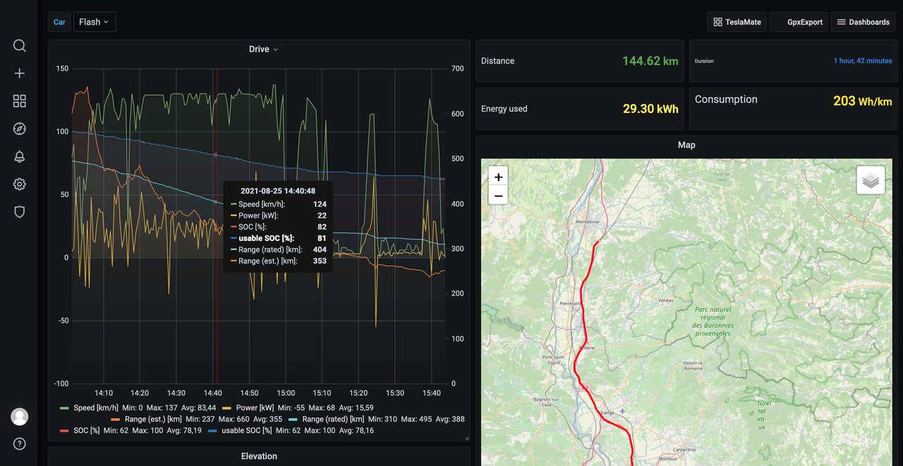

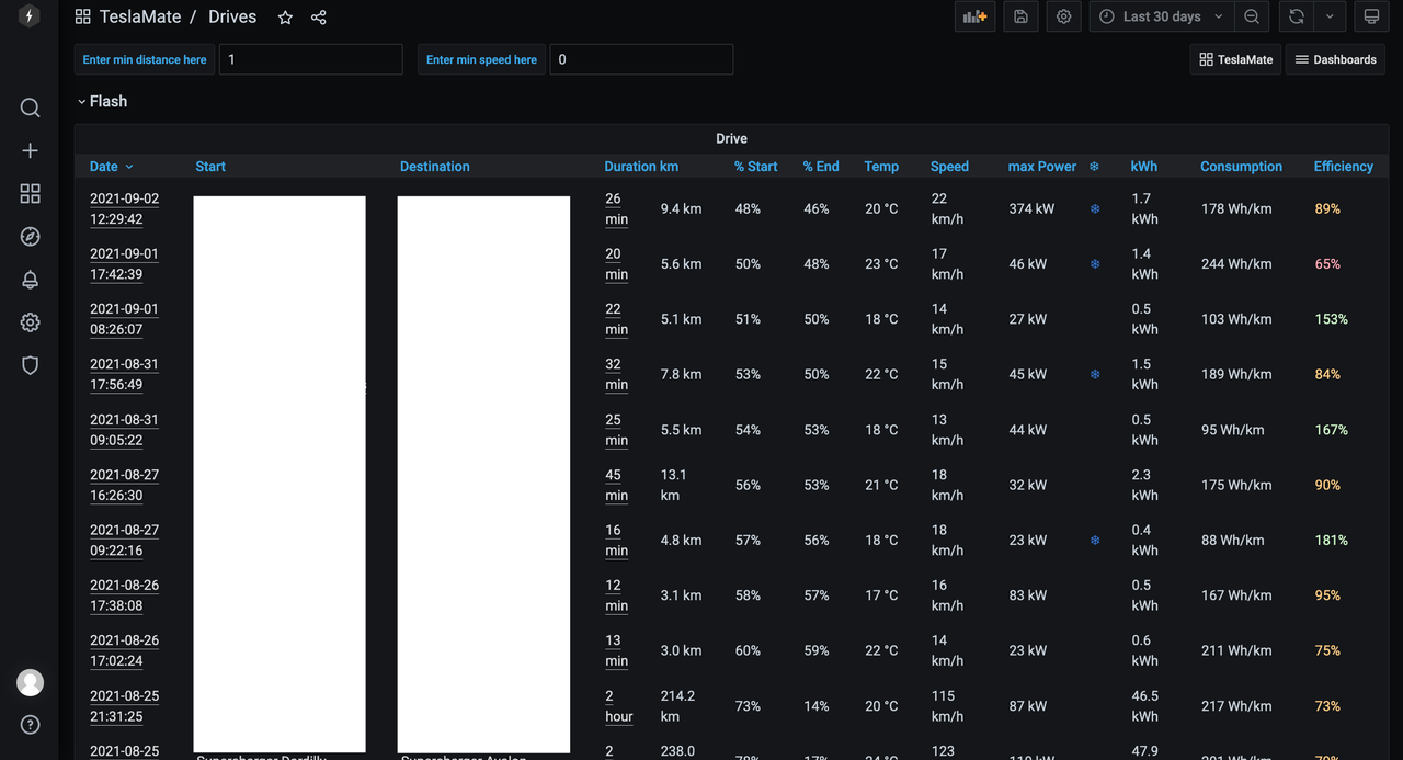

La page des trajets donne beaucoup d'informations, dates, lieux, batterie consommée, températeur, puissance moteur maxi, énergie consommée et efficacité.

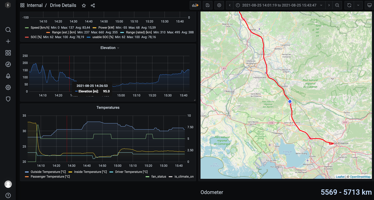

Vous voulez encore plus de détails ? C'est possible en cliquant sur un trajet, tout est enregistré et quand vous déplacéz le curseur sur les courbes le petit point bleu qui représente la voiture se déplace sur la carte, c'est top !
J'aime bien la partie altitude qui permet de comprendre les consommations en fonction du dénivelé :

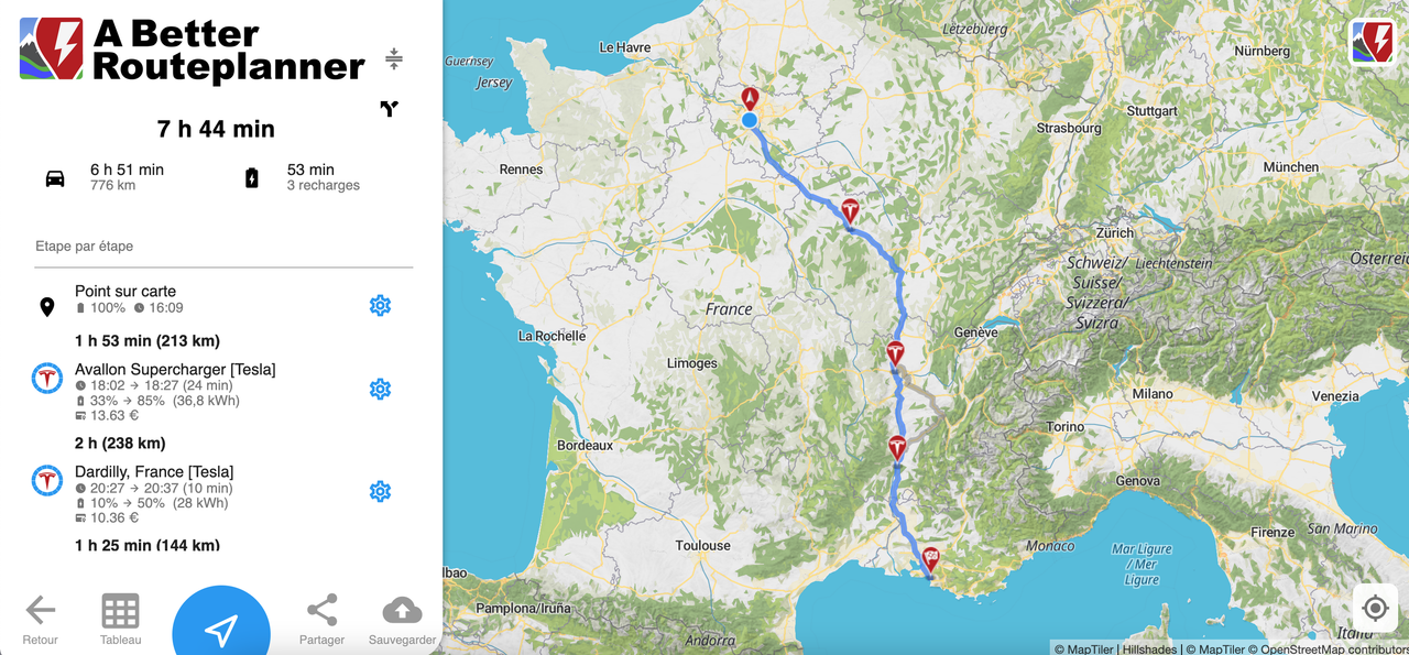

A better Route Planner, aussi appelé ABRP n'est pas tout à fait dans la même catégorie mais certaines de ses fonctions rejoignent celles de TeslaFi ou Teslamate.
ABRP gratuit en version de base et payant 5 Euros par mois pour la version Premium.
Gratuitement vous pouvez simuler les trajets avec votre voiture, un peu comme ce que l'on peut faire dans la voiture mais ici c'est faisable avec des étapes et depuis votre trajet. Hyper pratique pour voir si vous allez devoir recharger ou pas lors de votre WE à la mer ou de votre déplacement chez tonton. J'adore ce service qui est assez précis une fois que vous avez indiqué quelle voiture vous utilisez.
Temps de route, temps de charge, niveau de batterie estimé, vous aurez toutes les informations avant de prendre la route :

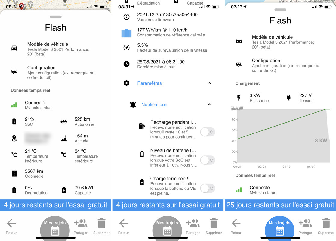

Si vous payez la version Premium vous pourrez ajouter plusieurs véhicules, vos trajets et vos recharges seront enregistrés, les prévision météo et les conditions de route seront prises en compte pour la planification. Vous aurez aussi la disponibilité des SuperChargeurs en temps réel, nous voyons ici ce que cela donne avec ma voiture lors d'une recharge à 7kW :
ABRP est donc hyper pratique pour la prévision des trajets et peut également enregistrer vos activités.

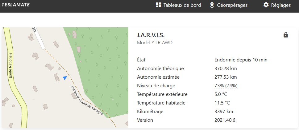

Salut Thomas, d'abord, un grand merci pour ce fil et la vidéo qui l'accompagne. Elle m'a bien aidé à faire le choix --> Teslamate !
J'ai fait l’installation sur mon Raspberry puis la suite. J'obtiens bien l'écran d’accueil sur http://monip:4000/ , l'overview (par exemple) depuis http://monip:3000
Mais je ne parviens pas à obtenir comme toi, sur le bandeau de gauche comme montré ci-dessous. Et du coup, point d’accès aux paramètres. Et je ne comprends pas ce qu’il faut faire pour avoir comme toi. J’ai bien créé un compte sur Grafana mais rien n’y change.
Peux-tu m’orienter ?
Merci de ton aide.
Naboo
Messages : 425
Inscription : 13 déc. 2021
Voiture : Tesla Model Y LR
Re: Teslamate vs TeslaFi vs ABRP
Message par Naboo »
Je m'auto-répond.
La petite icône en bas, à gauche avec la flèche dans un rectangle. Cliquer dessus, puis s'identifier.
La première fois, le login est "admin" et le mot de passe est "admin" que Grafana demandera immédiatement à changer.
Peut-être que ça servira à d'autres, qui sait ?
