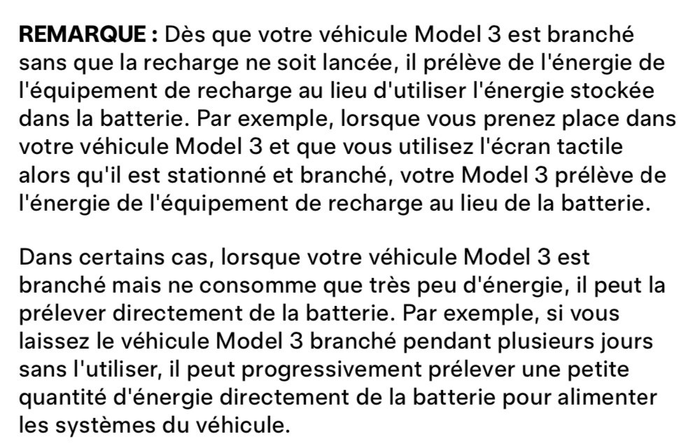

Très heureux possesseur d’une tm3h depuis fin mai, la consommation de la voiture branchée mais non en charge reste pour moi énigmatique. Je précise que la voiture est branchée sur un wall connector sans programmation propre. La voiture est programmée pour se charger tous les jours à 00h15
Le manuel (ci-dessous) indique que la voiture devrait consommer sur la prise, sauf pour les toutes petites consommations.
Pour les petites consommations, j’ai remarqué qu’effectivement le véhicule puise dans la batterie puis se recharge ensuite. Par exemple, pendant deux semaines de vacances voiture non utilisée mais branchée j’ai une charge d’environ 300wh tous les deux jours. Ok.
Mais j’ai remarqué que les plus grosses consommations (protection surchauffe habitacle avec ou sans AC, sentinelle), semblent également prises dans la batterie puisque celle-ci diminue alors sensiblement, même véhicule branché.
Du coup je me demande quand et combien la voiture tire sur la prise hors charge?….

Ce n’est pas ce qui est écrit dans le manuel cité ci dessus.
 « Dès que votre véhicule Model 3 est branché sans que la recharge ne soit lancée, »
Je suis bien dans ce cas avec une recharge planifiée.
« il prélève de l'énergie de l'équipement de recharge au lieu d'utiliser l'énergie stockée dans la batterie. »
On ne parle donc pas de prélever sur la batterie pour la recharger ensuite dans la foulée.

Voilà ce que dit le manuel :
Le 2eme paragraphe pourrait être une explication, mais ça parle de plusieurs jours, alors qu’il est question ici de seulement quelques heures.
Est-ce que ces 2 comportements sont normaux ?
Si j’ai un long trajet et que je veux qu’elle soit à 100% et pas 99% je fais comment ? Parce que si je lance le pré-conditionnement et que ça tire sur la batterie au lieu de tirer sur lance prise, ça ne sert à rien, non ?
