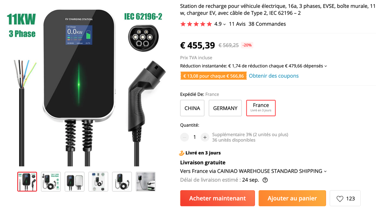

J'ai installé une WallBox achetée sur AliExpress, livrée en 1 semaine. Environ 350 €
Alimentation triphasée.
Charge 11 kW.
Installée par mes soins. Un disjoncteur à installer et 5 fils à connecter.
Je pense faire la même chose. Mais avant, il faut que j'upgrade mon tableau de bord et passer mon interrupteur différentiel en type A (AC actuellement) et ajouter un disjoncteur en 32A pour le branchement de la box 7Kwh en monophasé du même vendeur sur AliExpress

Visuellement elle est pas mal cette borne avec son écran :Top:
Il y a 20 ou 30 euros de réduction en ce moment avec les codes suivants : Réductions septembre borne aliexpress
La même en version 32A / 7kW est disponible ICI
Re: Comment recharger nos Tesla à domicile ?
Elle est bien sous garantie avec "AliExpress" ? :?:
J'aurai du mal à leur faire confiance pour un élément aussi sensible (risque d'incendie), etc... :oops:
La même sur Amazon sans câble attaché donc en théorie conforme à la norme française et dispo en 48h.
Morec 7,68 KW EV Chargeur Station de Recharge monophasé 32A avec Une Prise de câble et Un câble d'alimentation de 1,5 m vers Le boîtier de Distribution Boîte Chargeur véhicule électrique Rapide https://amzn.to/2Z9aXYg
Cela inspire plus confiance, et y a un vrai SAV chez Amazon :D :Top:

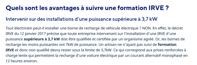

Question, concernant les bornes de recharge que l’on trouve sur aliexpress, amazon ou autres; il faut bien qu’elles soient installée par un pro?
A lire les avis sur les sites et les forums, j’ai parfois l’impression que non.
Je ne pense pas que cela soit obligatoire si tu respectes bien toutes les normes au niveau des disjoncteurs et du diamètre du câble. Mais je me trompe peut être :scratch:
Lemessy
Messages : 19
Inscription : 23 sept. 2021
Voiture : TM3P 2019
Message par Lemessy »
Depuis mon message, j'ai compris que si l'on ne dépasse pas 3.7kw; pas besoin d'un pro. que ce soit une borne ou une prise.
Mais c'est (fortement) recommandé.
au delà, comme dit partout sur le fofo; pro qualifié IRVE obligatoire pour les assurances.
Lemessy
Messages : 19
Voiture : TM3P 2019
si EDF le dit :Top:
note: screenshoot prit de la page pour suivre une formation IRVE
https://izi-by-edf.fr/blog/artisans-sui ... lification
Un pro doit avoir la formation pour le faire, ca je suis d'accord. Mais est ce qu'un particulier peut installer lui-même une borne 7kW si il sait ce qu'il fait ?
J'ai le droit d'installer moi-même une pompe à chaleur de 7kW mais pas une borne de recharge de la même puissance ?
Lemessy
Messages : 19
Voiture : TM3P 2019
Thomas a écrit : 26 sept. 2021 19:48
Pour moi, c'est NON pour du 7Kw. Un particulier ou électricien non qualifié IRVE peu seulement installer un équipement de 3.7kw MAX. Au-delà c'est formation IRVE obligatoire ou appel à un pro qualifié IRVE.
Donc pour une prise green-up, un particulier peu le faire. Si il sait ce qu'il fait :!:
Euh, la mise d'une service d'une PAC doit se faire par un pro. Sinon la garantie du matériel c'est bye bye :Nul:
