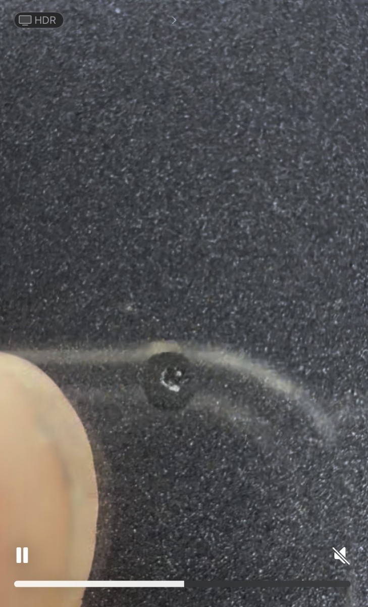

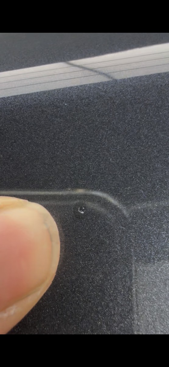

J'ai jeté un œil rapide ce soir dans mon parking, j'ai l'impression qu'il y a des traces de doigts sur la vitre côté intérieur (comment est-ce possible ?).
C'est peut être sale, un peu comme sur ce sujet.
Je confirmerai tout à l'heure en allant revoir
Mais bon je ne suis pas hyper chaud pour démonter le bloc.

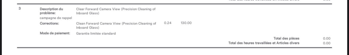

Un double devis à zéro euro.
  • Pour la poignée qui grince lorsqu'elle rentre : Rear Suspension Noise Diagnosis à 1 x 130 € rectifié à zéro.
    Que viennent faire les suspensions là dedans, j'ai pourtant mis une vidéo on ne peut plus explicite ?!
  • Pour la caméra : Camera - Forward Facing (Pitch Verification) à 0.18 x 130 € rectifié à zéro.
Cela a débloqué les rendez-vous et comme le 4 jours / jeudi 13/03 ne me convient pas (je serai encore dans le sud), j'ai bloqué le lundi 17 dès potron-minet.

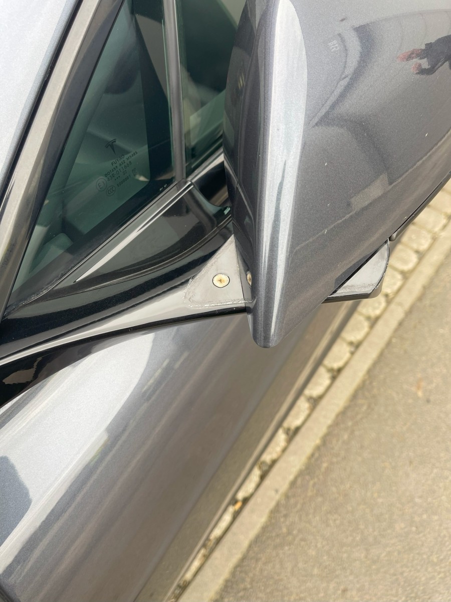

Autre chose qui m'intrigue, ce sont les vis sous rétros qui me paraissent un peu corrodées, la TMS a surement du passer du temps dehors. Image Mais bon, je ne vais pas râler, c'est un véhicule d'occasion à la base.

Pas de corrosion sur ma vis de rétro, la voiture dors pourtant dehors. Tu peux essayer de la faire remplacer peut être :interroge:
PS : désolé pour la photo pas terrible, je t’en reprendrai une de jour si besoin.
