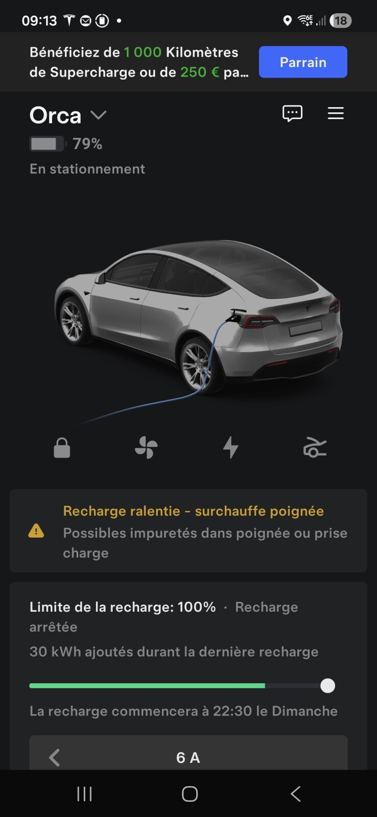

Hier soir , branchement pour recharge de 22h30 à 6h30 ( tarif nuit ) sur ma prise green'up, connecteur mobile TESLA,comme d'hab.
Normalement, en 13 A, je récupère 37/38 % sur les 8 heures de charge.
Et ce matin, grande surprise, première fois que ça arrive en 2ans 1/2: seulement 18% récupérés ! :interroge: :choque:
Charge à 6 A toute la nuit au lieu des 13A réglementaires habituels.
Voilà le motif:
:faché:
Je viens d'aller contrôler
1) difficulté à déverrouiller la prise
2) vérifications: rien, aucune saleté
3) je rebranche....je relance la charge:
Impeccable, 13 A. 1% récupérés en 10 minutes.
J'en conclus que je n'avais pas bien enfoncé la prise, mais suffisamment pour qu'elle se verrouille, mais avec la puissance de charge réduite.
A voir si ça se reproduit ou non.

@Tigerbill17
Chute de tension sur le réseau ?
si ton réseau passe à 180V cela change la puissance et donc le temps de charge
Tigerbill17
Messages : 1851
Inscription : 12 sept. 2023
Voiture : TMY prop Berlin
Re: Charger sur une Prise Renforcée type "Greenup"
Message par Tigerbill17 »
Non, non, c'est bien indiqué dans la capture d'écran: surchauffe de la poignée, et donc c'est la voiture qui limite la recharge à 6A.
