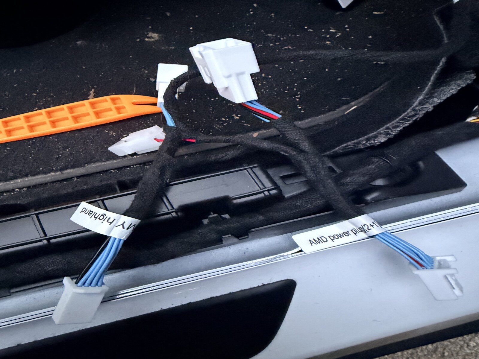

Voici mon câblage
Je débranche la petite prise blanche de la voiture et la plug sur la seule prise possible mais pour rebrancher ce câblage à la voiture j’ai 2 choix un câble avec marqué AMD power plug 2+1 ( câble de droite) ou model Y highland (câble de gauche).
Le câble AMD a des rangées de 5 pins qui semblent correspondre à la prise femelle dans la voiture l’autre câble « model y highland » ne possède que 4 pins…
Quand je branche l’AMD ça ne fait pas le clic déjà et la barre s’allume mais pas de changement de couleur possible.
Quand j’essaye de brancher le câble « model y highland » ça force et le plug est plus petit que la prise femelle donc j’ai pas insisté.
Est ce que je branche bien selon vous ?

@silver21345 je laisserai branché la prise amd dans ton cas car la prise highland n’a pas la même forme

J’ai enfin trouvé ! Merci pour votre aide 😊
Il fallait simplement presser le bouton de droite vers la droite pendant 2 secondes et ça me permet de changer la couleur 🥳
Mon branchement était bon depuis le départ.
Pour info le changement de couleur est instantané pas besoin d’attendre quelques secondes donc c’est cool !
