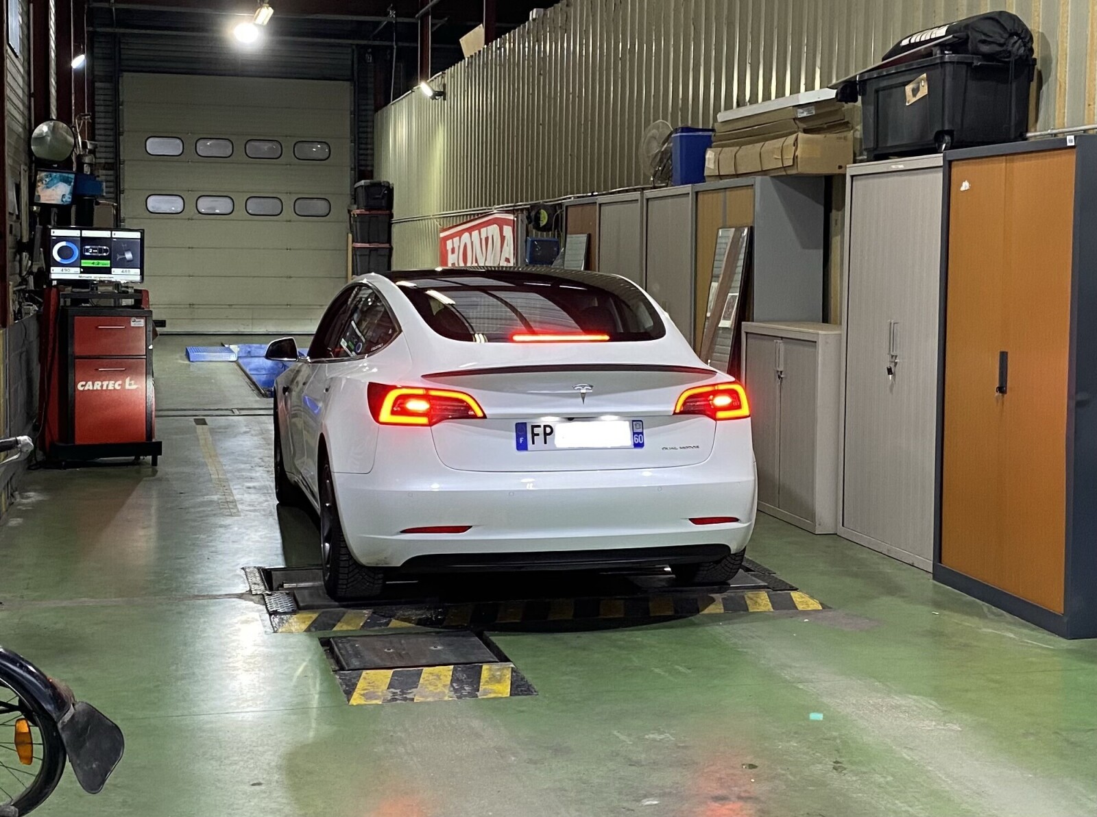

Messages : 6868
Re: Contrôle technique Tesla
Je viens de passer mon second CT avec succès (absolument rien à signaler, tout est encore parfait au bout de 6 ans, le contrôleur était étonné de l'état impeccable de mes freins au bout de 153 000 km, et de tout le reste) :
Même si je n'étais pas du tout inquiet en y allant ce matin, je suis très content du résultat :party:
