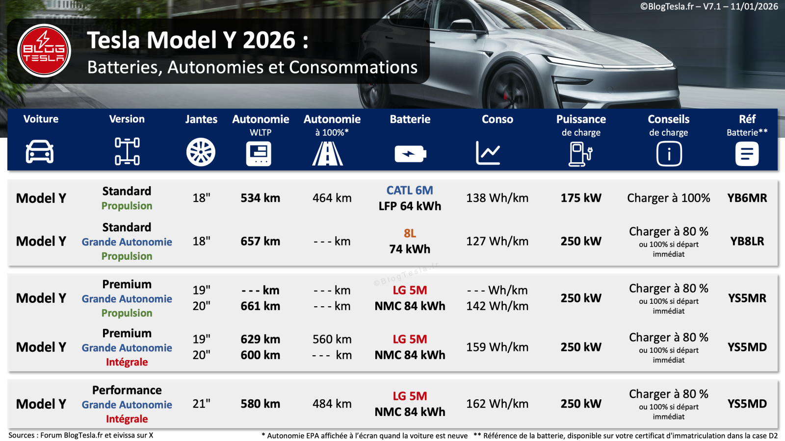

Grosse mise à jour et nouvelle mise en forme pour nos tableaux de batteries / consommations / autonomies :
Model Y 2026 :
Model Y L 6 places 2026 :
Si vous avez les données manquantes dans le tableau, envoyez moi une photo de l'autonomie de votre voiture à 100%

Hello Question le dernier model Y standard WLTP 534km et bien une batterie LFP CATL 6M ?
Messages : 29520
Re: Model Y Propulsion: Batterie, Autonomie, Consommation
Oui, regarde mon tableau Model Y 2026 en page 1 de ce sujet.
