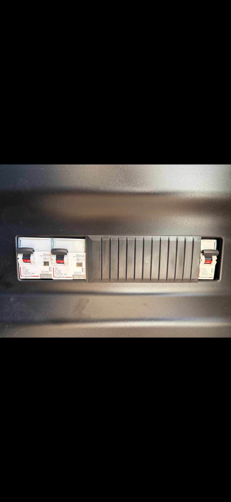

Depuis qu un technicien m a installé deux bornes de recharge de la marque Tesla (Wall connector) je n arrive pas à charger au delà de 16 A et j ignore pourquoi.
Dans les paramètres du wall connector il est bien indiqué que la limite max est de 32 A. Hors je suis bloqué à 16A. Dans la voiture je ne peux pas augmenter le curseur au delà.
Voici une photo de l installation électrique :
Pour information j ai une abonnement de 12kva et suis sur un réseau monophasé.

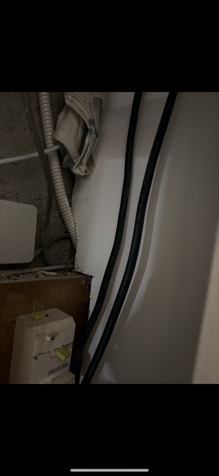

Voici une photo du câblage vers les bornes :
Cela reste du gros câbles, donc ça devrait être OK à ce niveau…

Les deux câbles semblent effectivement de grosse section (en principe au moins 10 mm2) mais pendouillent comme ça derrière du placot sans être fixés ?!? Et ils ne semblent pas être de la même section (l'un semble plus petit que l'autre).
Et si les bornes sont réglées en 32 A, alors il aurait fallu mettre du 40 A au niveau des disjoncteurs (et non du 32) alimentant chaque borne et également sélectionner des disjoncteurs différentiels de type A (et non AC comme sur les photos) afin de se protéger une fuite de courant continu (que les AC ne détectent pas).
Et à quoi sert le troisième disjoncteur de 40 A tout à droite ?
Et puis si vous êtes en 12 kVA en monophasé, cela signifie 60 A max. Or, 32+32=64 donc effectivement disjonction assurée si vous chargez les deux véhicules en même temps à pleine vitesse. Peut-être qu'il a installé un module de délestage et que c'est ce module qui limite à 16 A et non la borne.
Suite à l'installation, vous n'aviez pas réalisé d'essai pour vérifier le bon fonctionnement de l'ensemble ? Personnellement, je lui demanderai de revenir vérifier l'installation.

- les deux câbles sont de la même section, c est un effet d optique de la photo ^^
- pour ce qui est des disjoncteurs, n étant pas du milieu je ne saurais dire pourquoi ces choix…

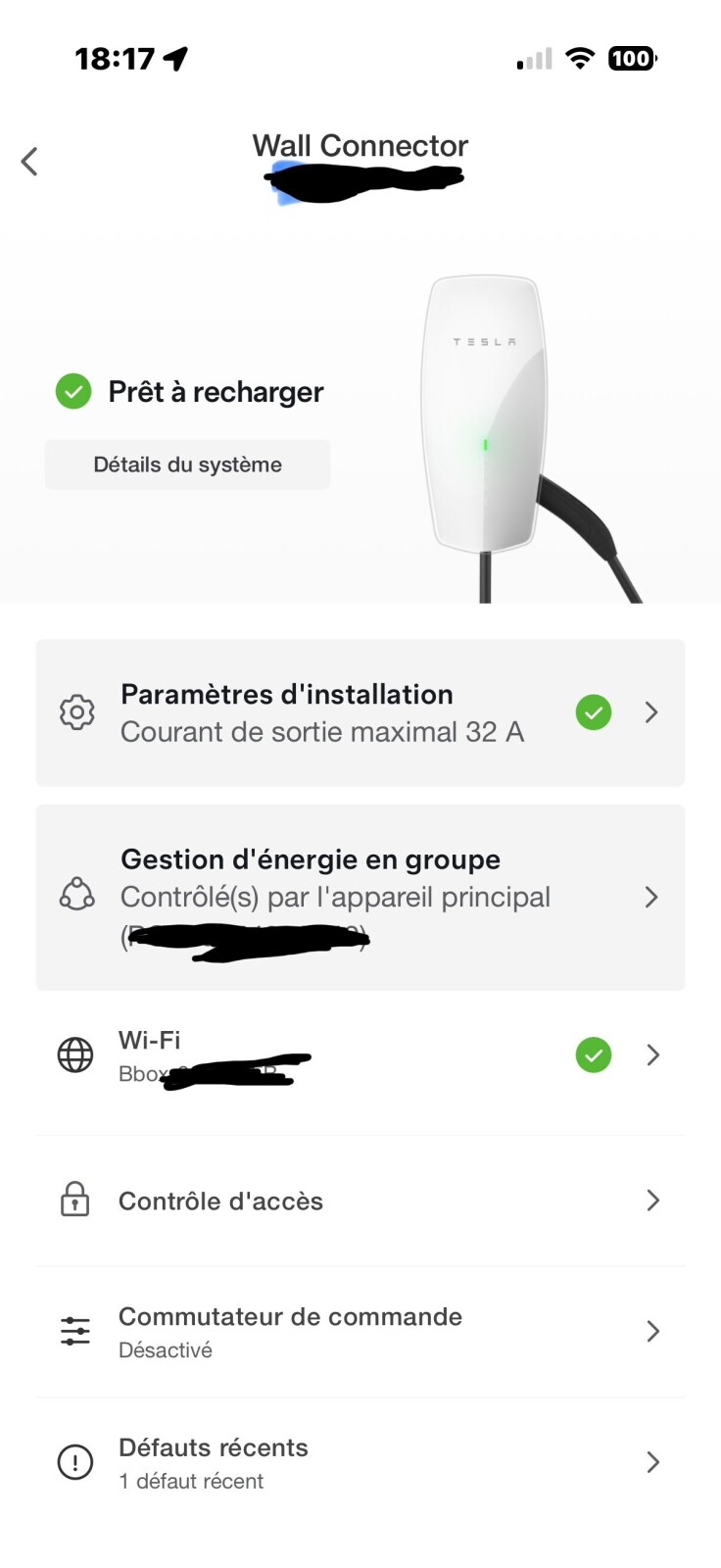

Lorsqu’une borne recharge, elle peut monter à 32A, lorsque 2 recharges simultanément, la borne maître bloque à 16A chaque borne.
- malheurement non, c était en fin de journée, toute la journée il avait bossé sur l installation de mes panneaux solaires.
- entre temps je pense avoir compris d ou venait le souci, apparement il viendrait de la 1er borne « maître » que je n arrive pas à apparier. Donc la borne esclave se limiterait par défaut à 16A (cf capture d écran). Le technicien est au courant et est en discussion avec Tesla pour comprendre pourquoi la borne ne se synchronise pas
