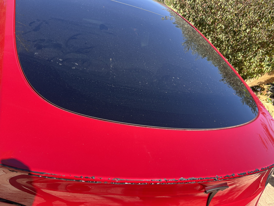

J’ai besoin de votre aide.
Pour information la colle pare-brise c’est une très mauvaise idée. Ça colle bien sur la carrosserie mais pas du tout sur l’aileron.

Du coup tu as besoin de notre aide pour quoi ?

Retirer la colle à pare-brise sur le coffre

Waouh ça va être compliqué !
Tu as essayé en tirant dessus par petit morceaux et en utilisant du white spirit ?

Il faut trouver le dissolvant qui permet de nettoyer ce type de colle mais qui n’abîme pas le vernis de la peinture 🤷🏼‍♂️

Je suis en train de faire avec de l’eau bouillante, savonneuse, GS 27 goudron, résine et beaucoup de motivation mais c’est hyper galère.

Si l’un de vous a une solution miracle je prends !!!

Oui faut prendre son mal en patience la.
Surtout ne pas gratter, et petit à petit la colle va partir.
Mais oui un bon produit anti goudron le fera très bien.

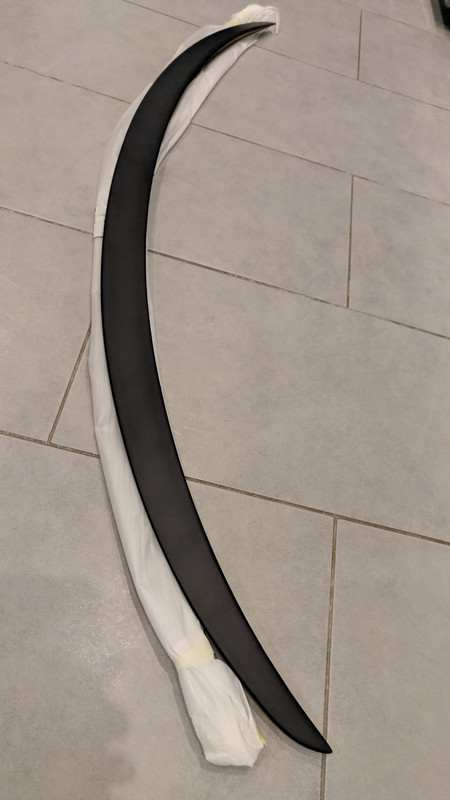

Quelle version conseillerez-vous dans l'optique de le peindre ton carrosserie?
Messages : 2897
Re: Spoiler performance à ajouter

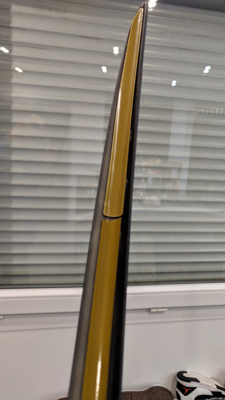

J'ai reçu le mien après 1 mois et demi, un truc pas cher d'aliexpress.
Quelque légers défaut, mais se qui me surprend c'est le double face seulement au milieu.
Je fais quoi je tente comme ça ou je rajoute direct du 3m sur les bords ?

J'ai fait poser le mien par mon carrossier et moi c'était livré sans l'adhésif dessus. Et vu celui livré avec, j'ai eu un doute du coup j'ai racheté un vraie 3M plus épais et mon carrossier a apprété le becquet et mis du 3M sur les 2 bord et surtout au bout des pointes.. Je te conseille soit de décoller et en remettre au bord, ou d'en rajouter, sachant qu'au milieu du becquet, ça ne touche pas la carrosserie..

JojoPolo a écrit : 08 oct. 2023 15:02
Avec de l'huile ordinaire de cuisine. (ça marche aussi pour toutes les colles d'étiquettes sur toutes surfaces)
Bon courage.

Moi je collerais ton spoiler comme ça sans rien changer. Si jamais ca bouge plus tard il sera toujours possible de revoir le double face.
Si tu mets du double face sur les bords ça va te faire une sur épaisseur qui va soit être visible, soit risque d'éloigner le double face d'origine de la carrosserie. As tu essayé de la positionner sur la voiture pour voir si il épouse bien le coffre ?
Messages : 2897
non j'ai encore rien fait :clownfun: je suis mauvaise élève, je commande et sa reste trainé un petit moment :chut:
bon le temps en ce moment n'aide pas trop, je suppose qu'il faut du temps sec pour que sa colle.

Pour l’autocollant double face, quelque soit la marque, il faut faire attention à ceux qui sont vendus sur Amazon…ils sont pour la plupart contrefaits et provenant de vendeurs douteux.
J’ai collé sur ma Golf 8 GTE un Spoiler Ali avec du vrai double face 3M acheté chez Leroy Merlin, et ça colle autrement que celui d’origine.
Je ferai donc pareil sur ma Model 3 !
