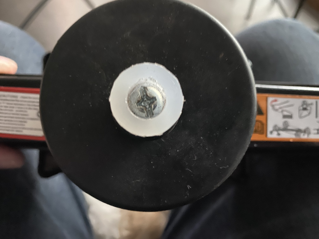

Salut moi j’ai une Y propulsion et j’ai craqué pour un kit galette ( rouessecours24 ) moins cher qu’une jante et pneu avec kit une fois installé avec le pad ( model sport) qui est fixe par vis de 6 du coup j’ai virer la partie haute du cric et je suis a 13 cm !!! essai des demain
( pour voir la place qu’il reste)
