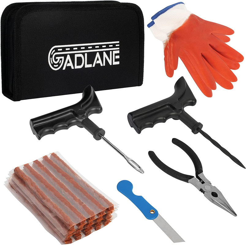

- Faire réparer avec un champignon par un pro, après avoir enlevé un peu de mousse acoustique

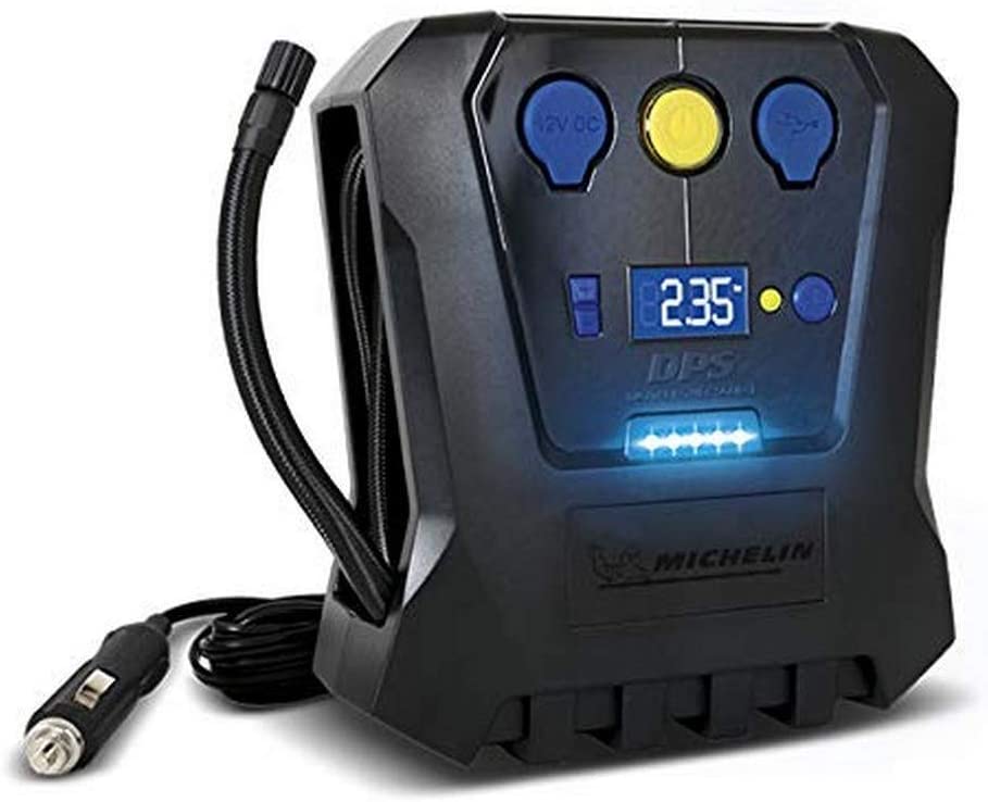

- Réparer temporairement avec une mèche https://amzn.to/39HJ4MP + Gonfleur https://amzn.to/3Odr2Ry

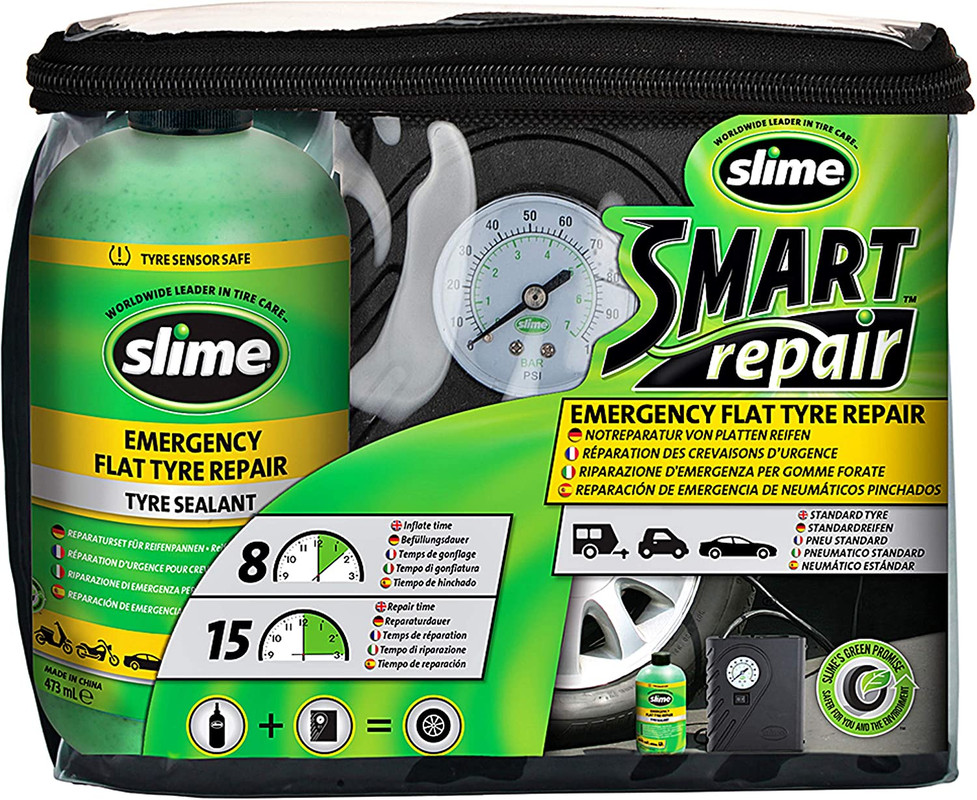

- Utiliser un kit de réparation pour continuer ta route avant de faire réparer : https://amzn.to/3QIutRC

- il me semble que le produit (mousse?) à injecter pour colmater temporairement la crevaison flingue le pneu non? en gros c permet d'aller jusqu’à un réparateur et ensuite il doit changer le pneu? j'ai bon?

La meche se fait par l’extérieur et c’est facile (je l’ai fait dernièrement). Il faut juste avoir un petit gonfleur
Et pourtant je suis une buse en bricolage

ok...mais malgré tout il faut demonter la roue? donc au minimum cric, pad de levage, gonfleur et meche sont necessaires
ensuite il faut trouver le trou quand meme....facile ou pas?
Re: Crevaison Model Y Performance
Si tu arrives à accéder à l'endroit il y a le trou regarde la vidéo ci-dessous cela te donnera une bonne idée. A toi de voir si tu considère cela comme facile ou pas. Je pense que cela vaut le coup d'essayer en tout cas en cas de crevaison.
Et garde en tête que cela ne fonctionne pas si la crevaison est sur le flanc ou si c'est une déchirure plus large

Franchement pas facile au bord de la route surtout sur du 21 pouces de nuit. Perso je le ferai pas sur une nationale. Les bombes de réparation n'abiment pas les pneus, ils sont réparables sauf sur des run flat il me semble mais la du coup aucune utilité de les utiliser.
