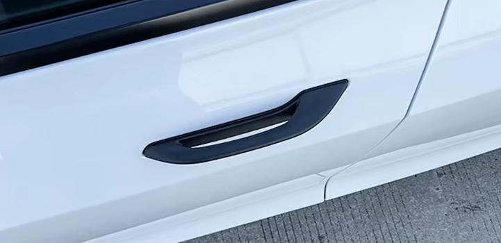

sur Aliexpress pour 20€ on peut coller ça et sauver des vies :clownfun:
ben non ça n’enlève pas le coté électrique mais au moins elles ne sont plus affleurantent et ça passe en chine.
