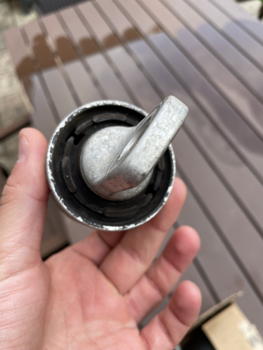

Monter autre chose que d'origine va entraîner des changements dans le traitement des vibrations et autres désagréments.
La partie en plastique du triangle supérieur est là pour ça, sur la photo du bleu il semble ne pas avoir cet amortisseur.
Des silentblocs plus solides seront aussi moins filtrants.
C'est comme mettre des suspensions sport, c'est bien mais c'est pas le même confort de roulement.

Pour le coup dans mon cas, la voiture est beaucoup beaucoup plus confortable que l origine et également que les nouvelles highland, de même les bruits de roulement et parasites sont beaucoup mieux filtrés avec ce types de pièces.
J ai effectué énormément de modifications et changement sur le véhicule pour améliorer le confort, avoir des éléments les plus durables possible et également rendre la liaison au sol parfaite.
Pour faire court, les pièces d origine que j ai retirées sont d un niveau de qualité indigent, chaque élément ne serait ce que moyen à l air tellement meilleur.

Les 2 pièces qui se degradent très vite, général a toutes les versions.
pièces d'usure indispensable a remplacer, parce qu'elle se désintègre après X milliers de km
