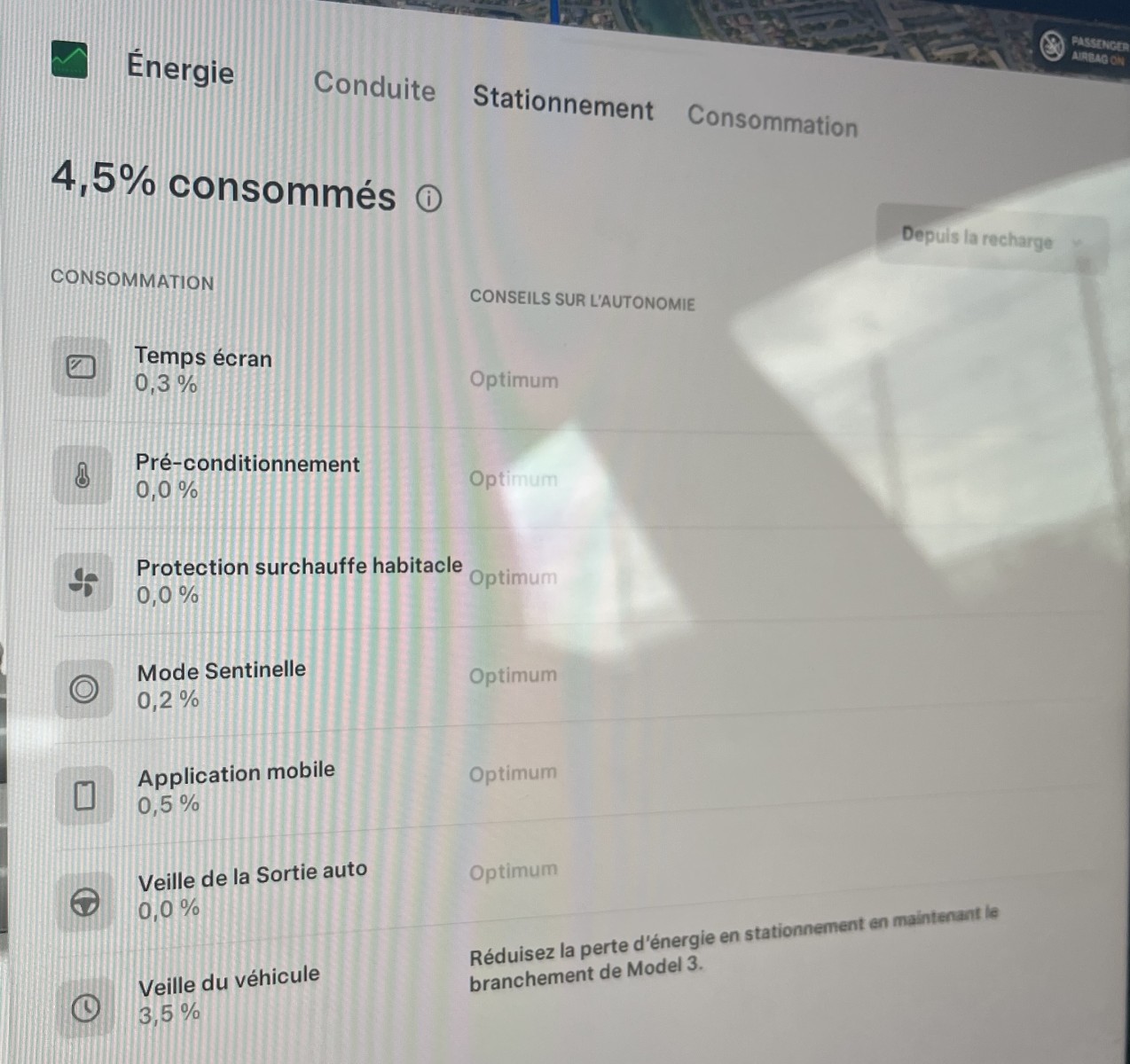

ThecharloT
Messages : 18
Inscription : 19 août 2025
Voiture : Model 3 Highland Pro
Re: Model 3 Propulsion: Batterie, Autonomie, Consommation
Message par ThecharloT »
ThecharloT a écrit : 29 août 2025 10:06
Non il est bien écrit qu'elle est en veille depuis x heures (genre depuis la veille)...
J'ai désactivé le wifi, car comme je me gare sur la route, elle capte pas tres bien mon wifi, est ce que ca peut être une des causes ? Je vais voir dans les prochains jours si ca joue...
Je fais un bilan après la désactivation du wifi, je ne vois pas trop de différence !!!!
Exemple sur cette semaine, j'ai rechargé à 100% à mon travail lundi fin d'aprem, et ce matin alors que je suis à 88%, 3,5% ont été consommés en veille depuis la dernière recharge d'après l'application "Energie".
Donc nous sommes jeudi matin, et depuis lundi fin d'aprem j'ai consommé 12% de batterie dont 3,5% du à la veille alors que le wifi, le mode sentinelle et les alimentations usb sont désactivés !
Voir photo ci-dessous (les 0,2% sentinelle correspondent à une activation manuelle sur un parking mais sinon c'est bien désactivé!):
EiTeR
Messages : 891
Inscription : 29 avr. 2023
Localisation : 91
Voiture : TM3 blanc nacré
Message par EiTeR »
Le plus simple c’est que tu fasse un ticket tesla, ils verront à distance s’il y a un problème et au pire tu devras aller en centre pour qu’ils Check tout ça.
Si tout est désactivé. Que tu n’as aucune application tier etc, il y a forcément un problème. On ne pourra pas plus t’aider malheureusement

Hervé S70D
Messages : 4436
Inscription : 24 févr. 2023
Message par Hervé S70D »
Ton problème est que tu additionnes des périodes d'arrêt, pendant 4 jours, combien de périodes ?
A chaque arrêt l'auto consomme un peu, vérifie que par arrêt la consommation est faible.
Il y a de la consommation de l'appli, ne t'en sers pas du tout pour voir.
Regarde la conso sur une nuit sans recharge.
Tesla Watt else ?
ThecharloT
Messages : 18
Non j'utilise pas l'application, je force même la fermeture pour être sur et je consomme environ 1% par jour sans rien faire....
J'ai fait un ticket a Tesla du coup...
EiTeR
Messages : 891
Localisation : 91
Message par EiTeR »
La tesla consomme peu lorsqu’elle passe en veille mais elle ne consomme pas 3-4% en 4jours.
Le fait de lancer l’application ne réveille plus la tesla depuis quelques MAJs déjà. Il faut lancer une commande à distance pour qu’elle se réveille, aller dans la localisation sur l’app ou « rafraîchir » la page principale (en tout cas sur iOS)
La dernière fois que j’ai fait une charge à 100% c’était dans la nuit de dimanche à lundi. Aujourd’hui dans l’onglet stationnement j’ai optimum dans veille du véhicule.
Il y a forcément une cause. Quand je la laisse plus de 24h en veille je n’ai perdu à peine 1% quand je retourne dedans.
Livré 17/05/23 / V.2025.8.7

Messages : 4113
tu dois avoir un courant de fuite quelque part. La panne électrique pénible par excellence et difficile à résoudre.
ThecharloT
Messages : 18
Super voici la réponse de Tesla !!!!
Cher Monsieur XXX,
Je vous remercie d’avoir contacté l’assistance Tesla.
Votre véhicule consomme effectivement une certaine quantité d’énergie, même lorsqu’il n’est ni conduit ni en charge. Cette consommation peut varier en fonction de plusieurs facteurs (climats extrêmes, paramètres activés, ouverture de l’application Tesla, etc.). En moyenne, une Tesla peut consommer 5 à 6 % de batterie par jour en veille.
Pour limiter cette consommation, je vous invite à vérifier les réglages suivants :
Mode Sentinelle : Contrôles > Sécurité > Mode Sentinelle
Anti-surchauffe de l’habitacle : Contrôles > Sécurité > Anti-surchauffe habitacle
Sortie automatique : Autopilote > Sortie automatique
Alimentation des ports USB lorsque le véhicule est éteint : Recharge > Alimentation des ports USB
À noter également que l’ouverture de l’application Tesla entraîne ponctuellement une consommation supplémentaire.
Si vous trouvez cette consommation excessive, vous pouvez toujours prendre rendez-vous dans un centre de service pour faire tester votre véhicule.
Bien cordialement,
Bref, ils m'aident pas quoi !
Messages : 4113
Ils te disent que tu peux prendre un RDV pour faire tester le véhicule. Si tu penses que c'est nécessaire, fais le. ça lèvera le doute;
Hervé S70D
Messages : 4436
Pour info, mon auto n'a pas bougé depuis 2 jours, 0,8 de consommé 0,3 pour l'appli et 0,5 pour la veille , comparable à tes chiffres du premier message.
Sans me servir de l'appli.
Regarde sur une nuit, à dernier trajet sa consommation et si tu as ou pas Optimum en conseil.
Tesla Watt else ?
