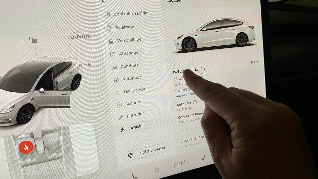

5/ Si le problème est toujours là vous pouvez essayer vous même de réinstaller la mise à jour en passant par le menu Service (a vos risques et périls) :
Forcer la réinstallation via le menu Service :
Dans le menu Logiciel, appuyer quelques secondes sur Model 3

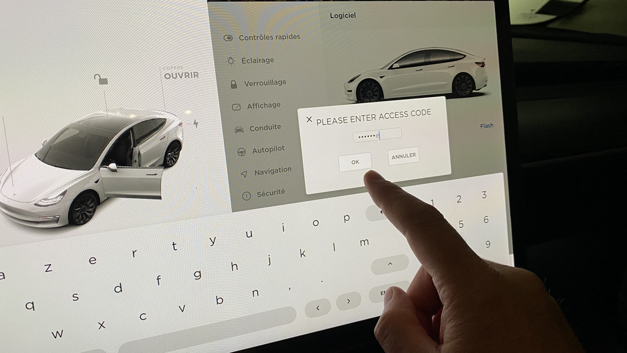

Taper le mot de passe ‘service’
Fermer la fenêtre avec la croix
Cliquer sur ‘Reinstallation logiciel’
Croiser les doigts
Bonne chance
