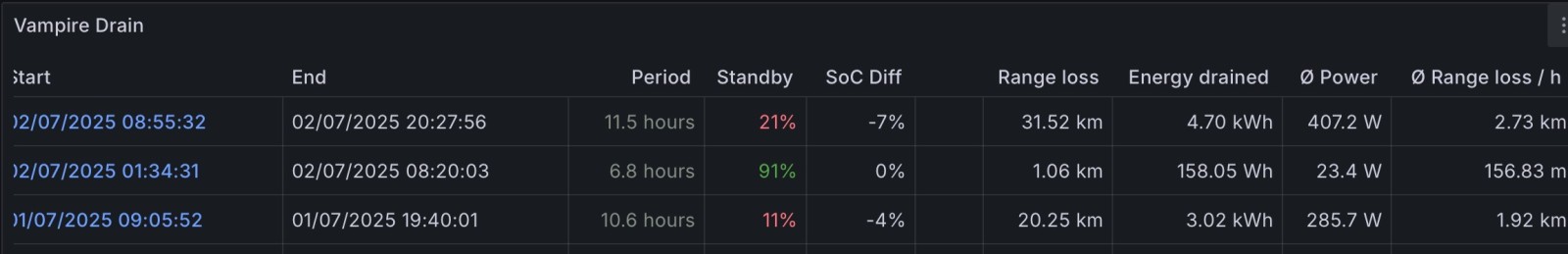

Aujourd'hui je fais le test protection anti-surchauffe avec AC vs sans AC (habituellement c'est sans AC), résultat ce soir.
GDuc
Messages : 211
Inscription : 24 sept. 2023
Voiture : Tesla Model Y LR DM
Re: Comprendre la protection de surchauffe habitacle ?
Message par GDuc »
Résultat : comme attendu, la protection anti-surchauffe AVEC A/C (1ère ligne) consomme plus que celle SANS A/C (3e ligne), dans les exemples 407W en moyenne contre 286W Image
Voiture garée au même endroit, plein soleil, températures de l'ordre de 33-34 à l'ombre, réglage sur 40°C pour la protection anti-surchauffe A/C.
Par comparaison en saison plus froide quand la protection anti-surchauffe ne s'active pas on est sur des consommations de l'ordre de la dizaine de W, le plus souvent moins.
Messages : 2775
Sacré différence oui.
Merci pour l'analyse 👍

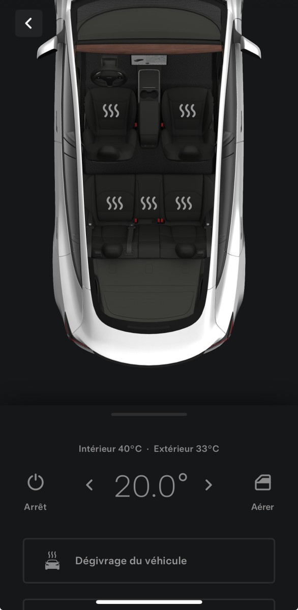

Bonjour à tous… protection surchauffe en marche… et je viens de vérifier sur l’application… 34 dehors 63 de dans :choque: :choque:
Le mode est « en marche »… mais rien n’y fait
Une idée ? (Mode sentinelle activé)
Ma voiture était à 65 degrés en début d’après-midi, j’ai activé la protection d’habitacle sans Clim, il fait maintenant 33 dehors et 40 à l’intérieur, ça fonctionne bien.
