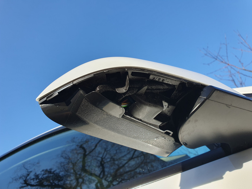

Je me suis fait éclaté mon rétro droit par une trottinette passée à fond sur le trottoir :diable: :faché:
La partie basse du rétro est cassée :pleure:
J'ai ensuite dû la perdre sur la route, j'm'en suis pas rendu compte...
Ce que je n'arrive pas à savoir, c'est si je peux remplacer seulement cette pièce (il semblerait que oui) et si c'est galère à remettre (genre démontage du rétro) ou si c'est juste clipsé :interroge:
Je vous mets quelques photos ; vous verrez que si on voit bien une encoche pour clipser, ça donne aussi l'impression qu'une partie du plastique est cassée...
S'il faut complétement démonter le rétro pour changer la pièce, y en a-t-il d'entre vous qui l'aient déjà fait? c'est galère?
Voilà un lien que j'ai trouvé sur mazone avec ce qui doit être la pièce en question : https://amzn.to/3Nwt6pd
Merci d'avance pour votre aide!

Cela doit être clipper au vu de la photo.
S'il n'y a que cela ça va pas de soucis avec les moteurs.
Tu n'as pas réussi à prendre une vidéo du trucs pour ton assurance au cas où.

Est ce que d'autres peuvent me confirmer que c'est juste clipsé svp?
La pièce en question est selon vous bien celle sur le lien que j'ai mis?
Merci,

Tu peux toujours commander et faire un retour si pas la bonne pièce!

Oui c'est sûr... mais l'idée c'était aussi de savoir si quelqu'un avait déjà démonté un rétro :interroge:

Je viens bêtement de déglinguer la partie basse de mon rétroviseur en me garant dans une place un peu serrée … Elle est tombée par terre et j’ai un peu roulé dessus donc fissurée. J’ai réussi à la reclipser mais je pense qu’elle va finir par tomber c’est un peu bancal.
J’ai une model 3 highland et sur Amazon et Aliexpress je ne trouve que des pièces qui sont compatibles jusqu’au model 2023. Savez vous s’il y a eu du changement à ce niveau et si ça peut être éventuellement compatible ?
Je pense que je vais commander quand même et renvoyer si ce n’est pas bon mais j’avoue que moins j’y touche mieux je me porte …
Si vous avez le lien pour une pièce compatible je suis preneur !
Merci :)

Même problème ! Mes coques supérieure et inférieure sont cassées… j’ai regardé mais n’ai trouvé que des modèles compatibles jusqu’en 2023 . Sont ce les mêmes en 2024 ? C’est la question.
Si vous avez une réponse je suis preneur !

on m'a volé la partie inférieure de coque (rétro complètement retourné, bref super surprise. Caméra obstruée par liquide gluant...). Le rétro reste fonctionnel mais j'ai peur à l'humidité (et question look c'est moyen). Je possède un modèle Y propulsion acheté en juin 2023.
Quelqu'un a t il déja commandé et remplacé cette partie ?
Sur le catalogue pièce détachée Tesla RAS (epc.tesla.com). Merci pour votre aide, bonne soirée

Pour moi le mieux est de faire une demande d'entretien chez Tesla via l'application avec photo du rétro jointe.
Il te feront un devis et libre à toi de l'accepter ou non.

Et bien ça y est c'est réparé. Ci joint le lien amazon pour la commande du bas du rétroviseur droit. Convient parfaitement à la Y (achetée juin 2023).
https://amzn.to/40edMVh

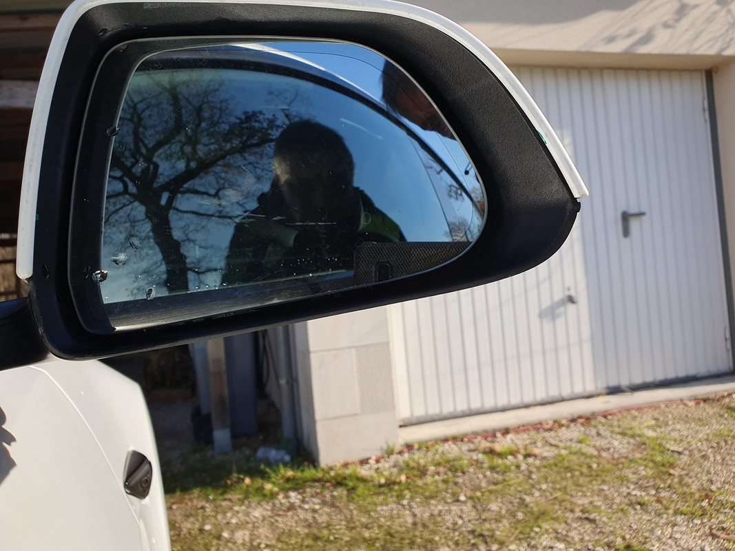

J'ai éclaté les coques hautes et basses ainsi que le miroir du rétroviseur droit de ma M3H blanche.
En regardant les forums il semble que le blanc de la coque haute ne soit pas forcément de la teinte du blanc Tesla et pour le miroir qu'il ne soit pas forcément chauffant et assombrissant.
Est-ce que certains membres auraient des liens fiables pour commander ces pièces.
Dites-moi que je ne suis pas le seul à avoir accroché mon rétroviseur
Bonne fêtes à tous.

Si tu veux des pièces d'origine il faut les commander chez Tesla en demandant un devis via l'application / service.
Si tu veux moins cher il faut chercher sur Amazon ou Aliexpress :
- Rétroviseurs Tesla Amazon
- Rétroviseurs Tesla Aliexpress

Je viens de casser le mien en sortant la voiture du garage …
Miroir explosé, coque inférieur cassé (26 euros sur Amazon), partie plastique qui entoure le miroir (pas la coque extérieure) à changer également…
Devis Tesla pour le seul miroir : 450 euros
Je me pose la question des miroirs à 30 euros … sur un véhicule qui n’a pas encore deux ans. Je ne voudrais pas que Tesla fasse sauter la garantie si je mets un miroir non Tesla … qu’en pensez-vous ?

Attention j'ai commandé un miroir que j'ai dû retourner pour ma M3H chez Ali
IL se montait bien mais il n'avait qu'une fiche au dos. Alors qu'il faut deux fiches 1 pour le chauffage et une deuxième pour l'assombrissement pour éviter l'éblouissement des phares des véhicules suiveurs.

Merci. Et au final, tu as trouvé un miroir qui convient ailleurs que chez Tesla ?

J'ai trouvé la référence Tesla du miroir sur Amazon, je l'ai mis en recherche sur Ali et j'ai reçu le miroir qui va bien pour une centaine d'euros.
https://s.click.aliexpress.com/e/_EvRlIDA
