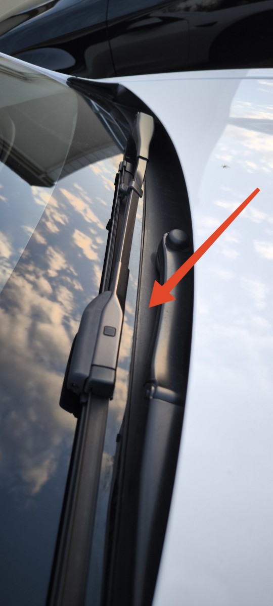

Salut à tous, après de nouvelles investigations j'ai réussi à supprimer ce sifflement sans changer les balais d'essuie-glace. Le problème venez du joint en bas du pare-brise et du panneau en plastique juste en dessous qui était mal clipsé.
À voir si cela revient ou pas, en fonction je testerai les nouveaux balais d'essuie-glace.

Merci pour ton partage d'expérience et de résolution. Je pense comprendre mais si jamais tu trouves le temps de nous poster une photo explicative de la zone précise de la prise d'air çà m'aidera à confirmer la solution sur mon model y. Merci pour ton aide.

J'essaye de te faire une photo en rentrant mais pour faire simple tu regardes le bas de ta vitre de pare-brise, sur à un fin joint puis une garniture en plastique noir, et bien la mienne n'était pas correctement clipsé et aligné avec le pare-brise. J'ai appuyé dessus et c'était clipsé correctement.
Je refais un nouvel essai en rentrant ce soir mais ce matin plus de sifflement.

Nouveau test et toujours plus de bruit de sifflement.
Voici la zone qu'il faut vérifier.

Merci de ton retour et photo pour bien identifier. J'ai vérifié sur la mienne cela semble bon mais je prendrai le temps de revoir sur toute la garniture si c'est bien clipsée.
A suivre, merci pour le partage.
