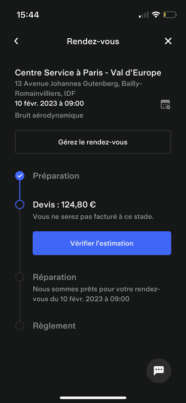

J’ai remarqué aussi beaucoup d’air qui passait côté vitre conducteur par rapport à la vitre passager. A 120 c’est juste horrible pendant 600km … j’ai fait une demande de de service a la maison et on m’a changé mon rdv a bailly romainvillier, a perpet de chez moi avec une facturation ?! C’est normal ça ?

Demande à ce que le devis soit passé à 0€ car tu ne comprends pas que cela soit facturé.

@Thomas ca marche. Je viens de le faire merci. Étrange qu’ils veulent me facturer ça quand même …
