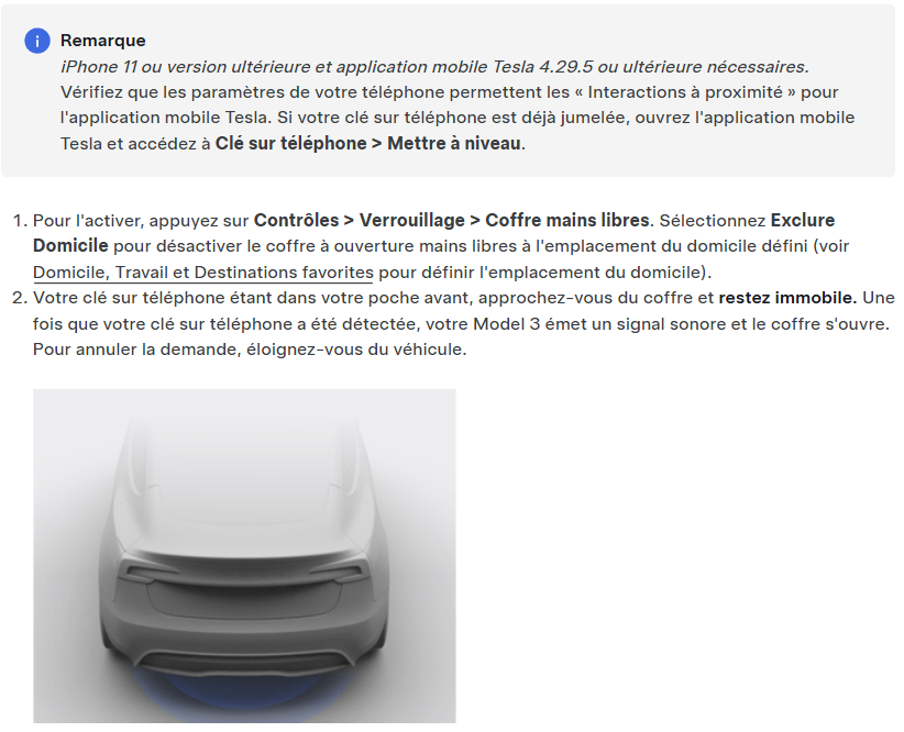

voici la procédure sur la Tesla pour le hand free trunk :

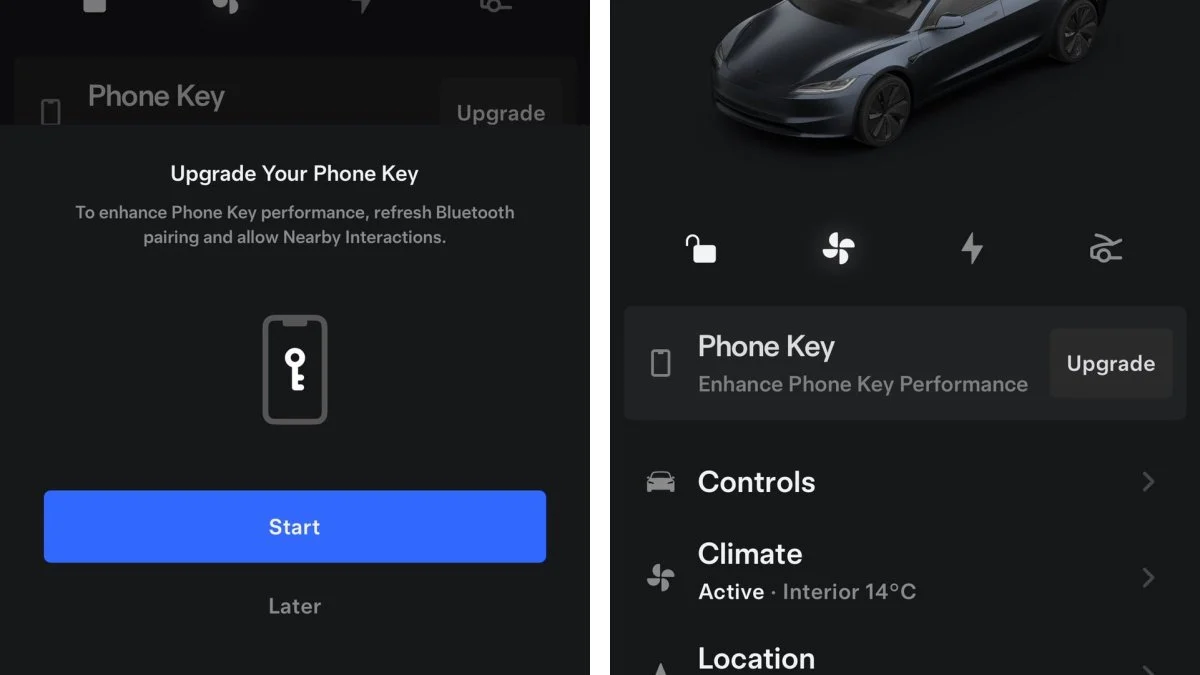

Réinstalle l'app Tesla et fais comme moi. Si l'UWB est déjà actif sur ton téléphone alors pas besoin de faire l'étape de maj que certains ont pu avoir, de passer d'une clé classique à une clé UWB, pour les curieux ça devait ressembler à ça :
