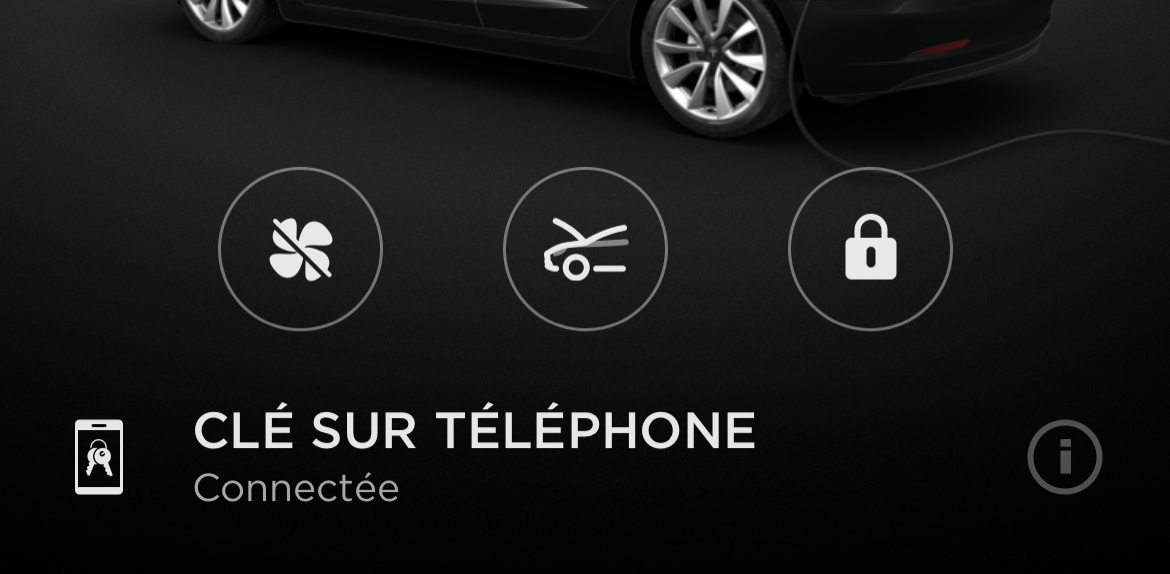

Et dans ton app de téléphone , quand tu es dans la voiture , est ce que l’app indique « connectée »
Parce que pour que la voiture se referme à l’éloignement du téléphone, il faut que le lien Bluetooth soit non seulement activé mais également fonctionnel.
