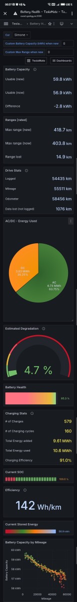

Une question je viens de me rendre compte de le module battery Health ne prend plus en compte les charges que j effectue a mon travail, alors que dans le module charge je les vois bien , et c'est bien des charges a 100%
je trouve vraiment étrange ce comportement, si c'était un soucis de données alors je ne devrais rien avoir dans aucun module ; mais par exemple j 'ai fait une charge de 54% à 100 % avant de partir du travail et pourtant dans battery health le dernier point sur le graphe est samedi soir

Le problème chez moi, c'est que dans batterie health, il ne parle pas des dernières charges.
Juste des charges en fonction du kilométrage total... Et la franche accroche toi pour voir la différence entre samedi et mercredi, c'est tout petit.

Battery health n'est pas en temps réel il prends les données de plusieurs cycles (3 je crois) donc pas que des charges partielles

Oui c est bien pour cela que j ai dis avoir chargée à 100% hier avant de partir du travail

1 cycle ce n'est pas une charge complète, si tu étais à 50% avant tu n'as fait qu'un demi cycle, et il en faut 3 pour avoir de nouvelles valeurs.
