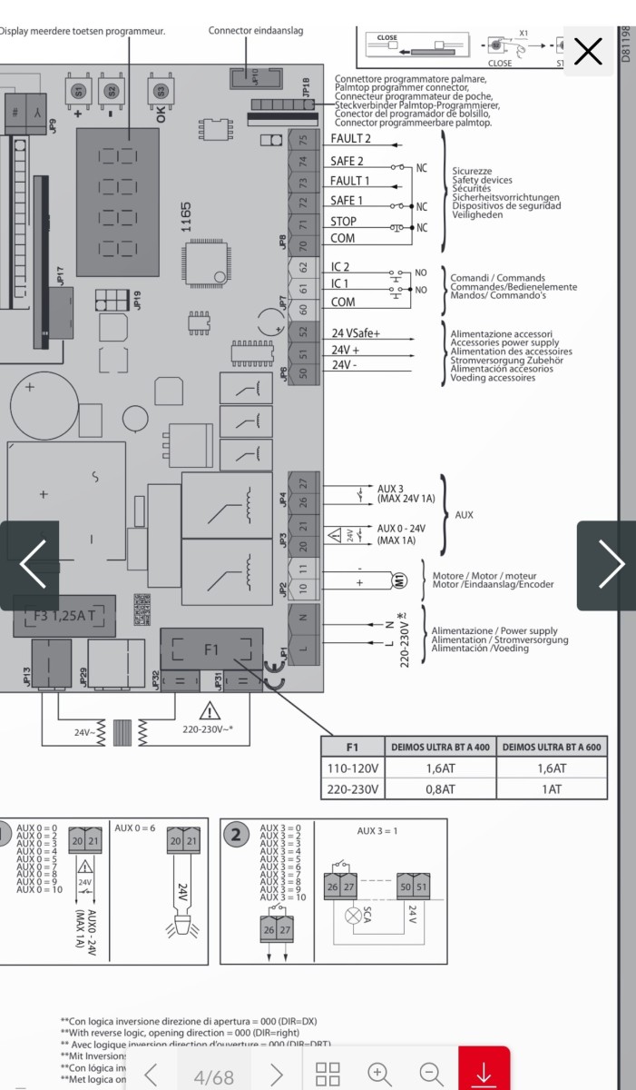

Portail : la tesla ne reconnaît pas la télécommande (testé avec deux modèles). Il faut donc que je commande le matos que vous montrez sur Amazon ?
Mon portail utilise un modèle BFT, 3 modèles sont reconnus d’après le site homelink, je ne sais pas quel modèle j’ai.

Pour ma porte de garage (euro pro) tout est Ok.
Pour le portail, la télécommande n’est pas détectée par la tesla…
Le modèle de moteur n’est pas compatible par homelink depuis leur site. Je pense donc acheter le boîtier que vous montrez sur aliexpress.
J’ai besoin d’aide pour comprendre le câblage sur mon portail. Sur le manuel c’est BFT ultra deimos 400.
La doc est la:
https://www.bft-automation.com/fr_FR/ce ... echniques/
Je comprends que l’alim peut se faire en 24V sur le bornier 50/51. Mais le contexte sec est où ? J’ai utilisé aux0 pour le clignotant. Il me reste aux3 configuré par défaut sur 2ème signal radio. Est ce bien ça qu’il faut brancher ? Bornier 26/27.
