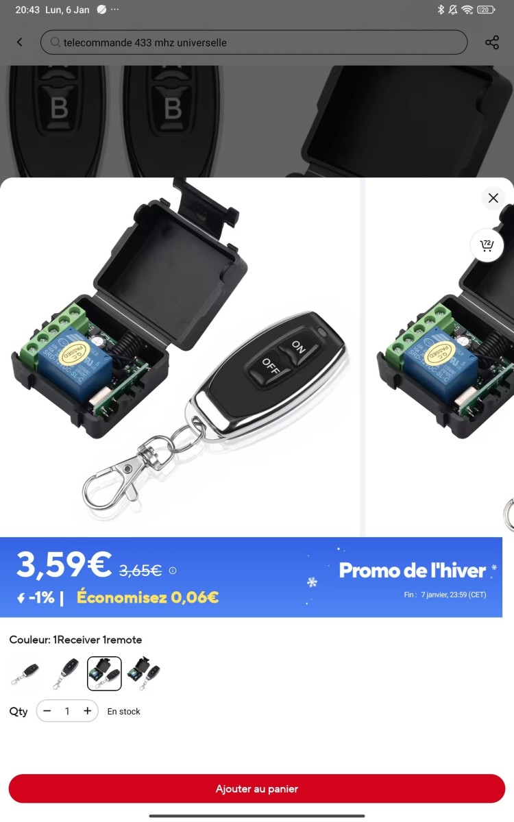

Le kit fourni comprend le relais, une alimentation 12V et une télécommande.
Le relais
