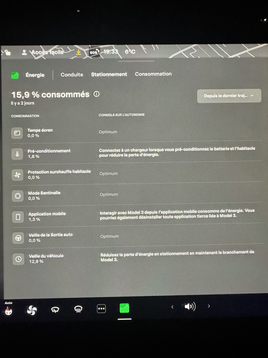

NewbeeTesla
Messages : 89
Inscription : 28 nov. 2024
Localisation : Tournon-Sur-Rhône
Voiture : Tesla model 3
Re: Problème sur carte mère HW4 : cameras/auto pilote, GPS, Ecall…
Message par NewbeeTesla »
Rien à faire de mon côté, elle est restée à l’arrêt pendant 48h, réseau wifi oublié, tout désactivé, résultat des courses la batterie est passée de 77% à 66% .
C’est lunaire, dépenser de l’énergie dans le vide

Hervé S70D
Messages : 4436
Inscription : 24 févr. 2023
Message par Hervé S70D »
Peux tu nous poster la page Energie Stationnement avec cette perte, pour voir ou ça part.

Hervé S70D a écrit : 23 déc. 2024 15:28
Hello @Hervé S70D une capture de la conso depuis la dernière recharge et une capture depuis le dernier trajet de samedi. Depuis la dernière recharge je n’ai fait que 56km et la batterie est, ce soir, à 62%

Hervé S70D
Messages : 4436
C'est bien la veille de l'auto qui consomme, en premier il faut couper tous les accès aux applis que tu peux utiliser hors Tesla.
Si tu n'as aucune appli, ou que ça ne change rien alors c'est sans doute le car computer qui consomme tout ça.
Si cette consommation pose problème et que l'auto est dans un garage, alors il est possible de l'éteindre totalement, il suffit pour cela de suivre la procédure de remplacement de la batterie basse tension.
L'auto ne pourra pas être fermée ni rechargée, capot et portière ouverte mais cela empêchera la consommation.
https://service.tesla.com/docs/Model3/S ... 863F1.html
