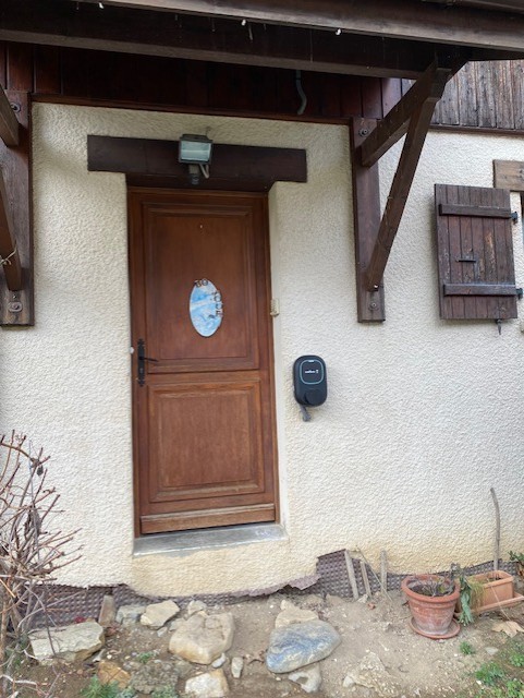

j'ai fait poser une borne plulsar socket avec les protections ainsi que le power boost meter et le cable f/utp. Il y a une régulation par rapport à la conso de la maison et aussi une fonction permettant de gerer la charge par rapport aux panneaux solaires en journée. Dés que la charge est finie la borne se vérouille afin que personne d'autre ne puisse charger. Il y a une fonction de plannification de charge mais je n'ai pas encore testé (je me demande si cela ne va pas poser un souci par rapport au mode de fonctionnement de la recharge de la voiture). J'ai préféré mettre la borne à l'extérieur car moins compliqué. je suis aussi passé au contrat energie verte chez Total energie ce qui fait un cout de 0.1614 TTC en heures creuses et 0.2088 TTC en heures pleines

@JGD78 Oui directement dans l'appli, j'ai demandé le verouillage automatique en fin de charge. ça n'empeche pas de brancher un cable mais par contre pas de charge possible tant que tu ne déverouille pas depuis l'appli.

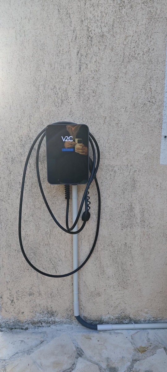

Hello, installation il y a une dizaine de jours d'une borne V2C Trydan triphasée en passant par la société Sorel Energie (opération limpide , tarif très raisonnable même si je suis toujours en attente de la garantie décennale pour une prime locale ...) Sinon la borne est vraiment top; l'ergonomie est bonne , l'application facile à prendre en main et le délestage marche vraiment bien. Pas pu la tester a 22 Kw, car la tesla ne prend que du 11 et pas assez de soleil pour l'instant pour valider le fonctionnement total d'une recharge solaire, mais je n'ai pas réellement de doute.
Du coup, je ne peux que recommander cette borne et cette société (j'ai encore un bon de parrainage qui traine si cela vous intéresse quelqu'un du forum ;-) )
