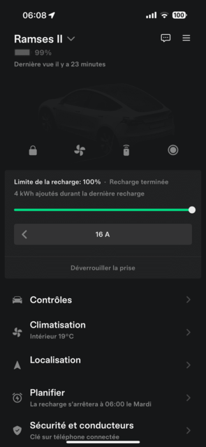

Je vais lire cela, mais regardes il y a peu de temps, et maintenant je suis encore à 99%

Il y a deux problèmes sur ton auto.
Consommation vampire beaucoup trop forte, regarde la page Energie Stationnement pour savoir qui consomme.
Recharge à 10h00 hors programmation, pas normal, l'auto aurait du attendre 22h00 pour se recharger.

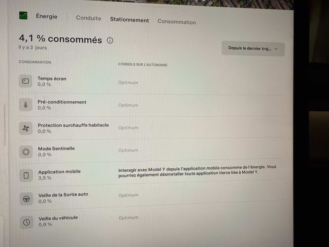

Voilà ce que j'ai dans la voiture
Et effectivement, malgré la programmation de recharge de 22h à 6h, la voiture recharge un peu quand elle veut, je crois
Model Y SR - Blanche - Int. Blanc Premium - Jantes 19"
Octobre 2023
Hervé S70D
Messages : 4413
Inscription : 24 févr. 2023
Re: Model Y Propulsion: Batterie, Autonomie, Consommation
Message par Hervé S70D »
Voila tu sais d'où viens ta conso vampire
Tesla Watt else ?
Ramses
Messages : 261
Inscription : 04 août 2023
Localisation : Nancy
Voiture : Model Y SR
Message par Ramses »
@Hervé S70D
D'une application ??

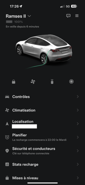

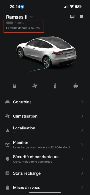

Ouvre l'appli Tesla et vérifie le statut de l'auto, elle doit être "En veile depuis ..h" si c'est "En stationnement" ça ne va pas.
Tesla Watt else ?
Ramses
Messages : 261
@Hervé S70D
Elle est bien en veille

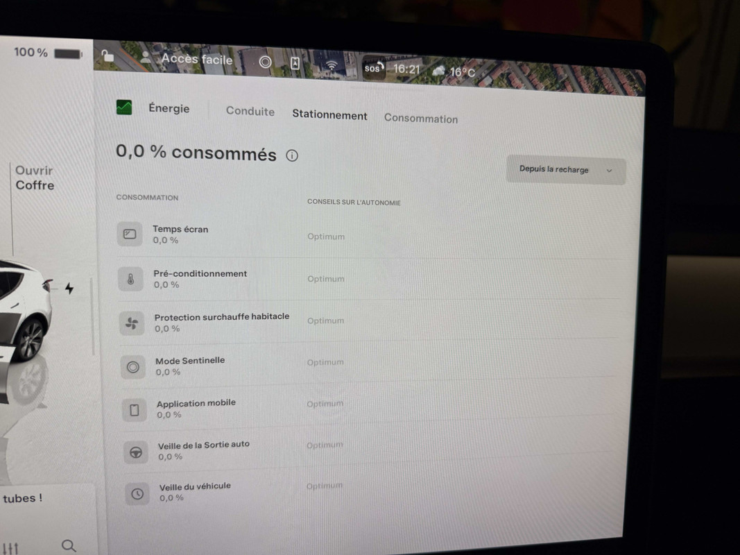

Je pense que la coupure d'alimentation a fait du bien, car voilà ce que je vois maintenant
Octobre 2023
Messages : 29592
Re: Perte de batterie en veille (Vampir Drain)
C'est parfait, à surveiller demain matin pour voir si elle est resté en veille tout la nuit.

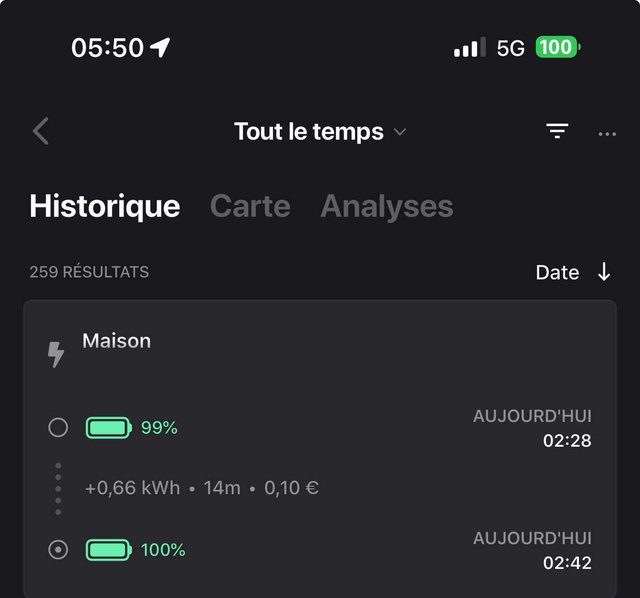

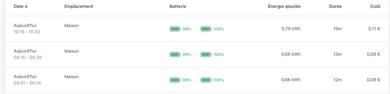

Hélas, elle n'est pas restée endormie toute la nuit.
Elle a fait une recharge à 2h28 pour 14 mn de charge
Octobre 2023
Hervé S70D
Messages : 4413
Ce n'est pas anormal, regarde la consommation en stationnement.

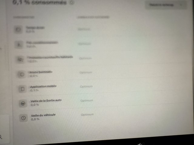

@Hervé S70D
Voilà la conso
Octobre 2023
Hervé S70D
Messages : 4413
Et bien cela semble déjà bien mieux, à voir sur plusieurs jours.
