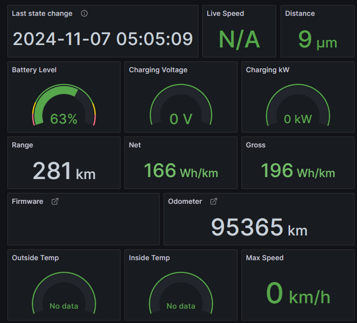

Par contre j'ai remarqué que la version ne s'affiche plus (le champ Firmware est désormais vide) :
Vous constatez la même chose ?

Est-ce que le champ Firmware affiche quelque chose dans ton cas ?
Je ne sais pas s'il a disparu depuis que je suis passé en 2024.38.6 ou depuis que TeslaMate est en 1.31.1 :interroge:

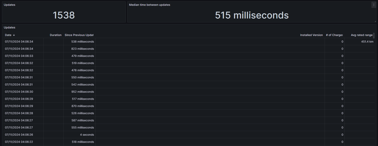

En plus dans le dashboard Updates je vois une liste de 1538 mises à jour sur une période qui semble correspondre à ma dernière mise à jour 2024.38.6 (mais plus aucune trace des précédentes) avec un champ vide pour la version sur chaque ligne :interroge:

jpz68 a écrit : 11 nov. 2024 10:39
J'ai aussi un truc qui ressemble à ça pour le 28/06/2024. Une multitude de ligne...
Mais j'ai l'historique avant et après.
