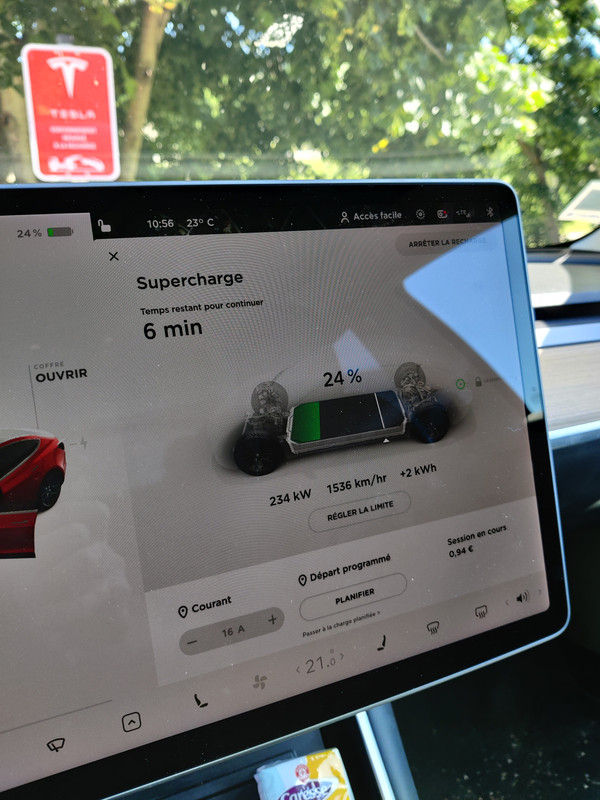

Re: Courbe de charge TM3
Désolé je n'ai pas lu sa signature jusqu'au bout 🤣.
Effectivement sur un SUC V3 avec une LR pour approcher les 250 kW il faut arriver avec 15 à 20% de batterie, ce week-end à Angoulême je suis monté à 234 avec 20 % et j'étais seul au SUC
Message par Fritemayo »
@gugus17 tu es resté jusqu'a 80% de charge ? Si oui, combien de temps réellement cela a pris ?
Arno
Non je suis resté 5 mn et j'ai pris 30%
