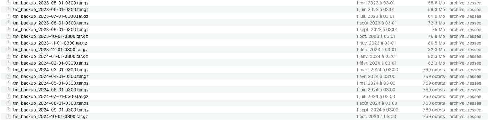

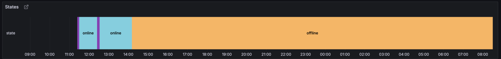

Finalement, les données sont revenues depuis hier :
J'avoue que je ne suis pas connecté sur Teslamate très souvent, juste quelque fois par an... du coup je ne vois pas tout de suite les éventuels problèmes. Je ne partage pas la connexion donc j'imagine que c'était une question de mise à jour, le temps que les données remontent.
Par contre j'ai un autre souci que j'ai découvert : j'ai l'impression que ma sauvegarde (sur NAS Synology) ne fonctionne plus car elle est passée de 80Mo à 760ko...
Ce n'est pas normal j'imagine. Est-ce que ce problème parle à quelqu'un ?
