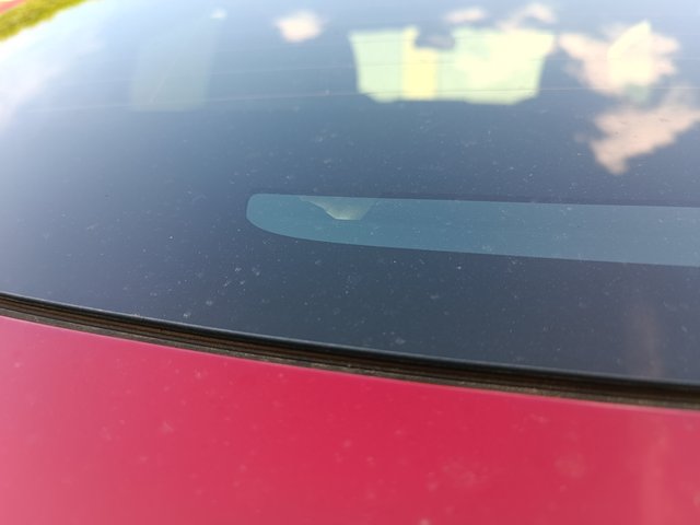

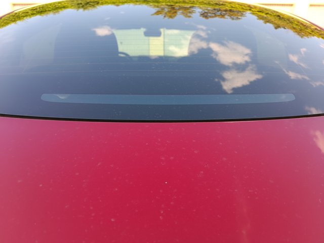

Etiquette dans feu arrière
Message par Poulet74 »
J'ai pas mal cherché car j'ai déjà vu un membre parler de ce problème, à moins que je ne l'aie vu sur Facebook. Or je n'ai pas réussi à retrouver. :clownfun:
J'ai une petite étiquette ou une protection qui s'est décollée au niveau du feu arrière central :yeuxciel: .
A ce endroit là, l'accès m'est impossible je pense. :interroge: Auriez-vous une solution ou un retour d'expérience avec un TC?
C'est une TM3 propulsion d'avril 2022.
Merci par avance à la communauté :top: :croise:

Re: Etiquette dans feu arrière
Non, c’est bien une illustration sur Model 3.
Essaye de passer un scotch entre la vitre et le feu stop.
Thomas a écrit : 24 juil. 2023 14:30
Je vais essayer de regarder ça. Mais de prime abord, on ne voit pas d'accès :choque:
Merci! :top:
Messages : 2762
on doit pouvoir glisser un morceau de plastique avec le bout qui colle entre la vitre et la plage arrière depuis l’intérieur du véhicule.
se faire guider par quelqu'un à l’extérieur, un peut comme la mise en place d'une personnalisation de feu arrière.
