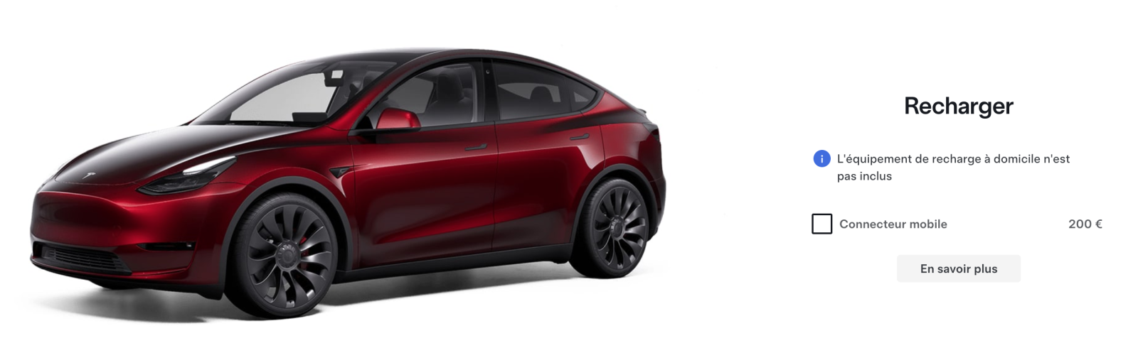

Maintenant les 3 et Y neuves sont livrées sans le câble de recharge domicile (option a 200€) :faché:

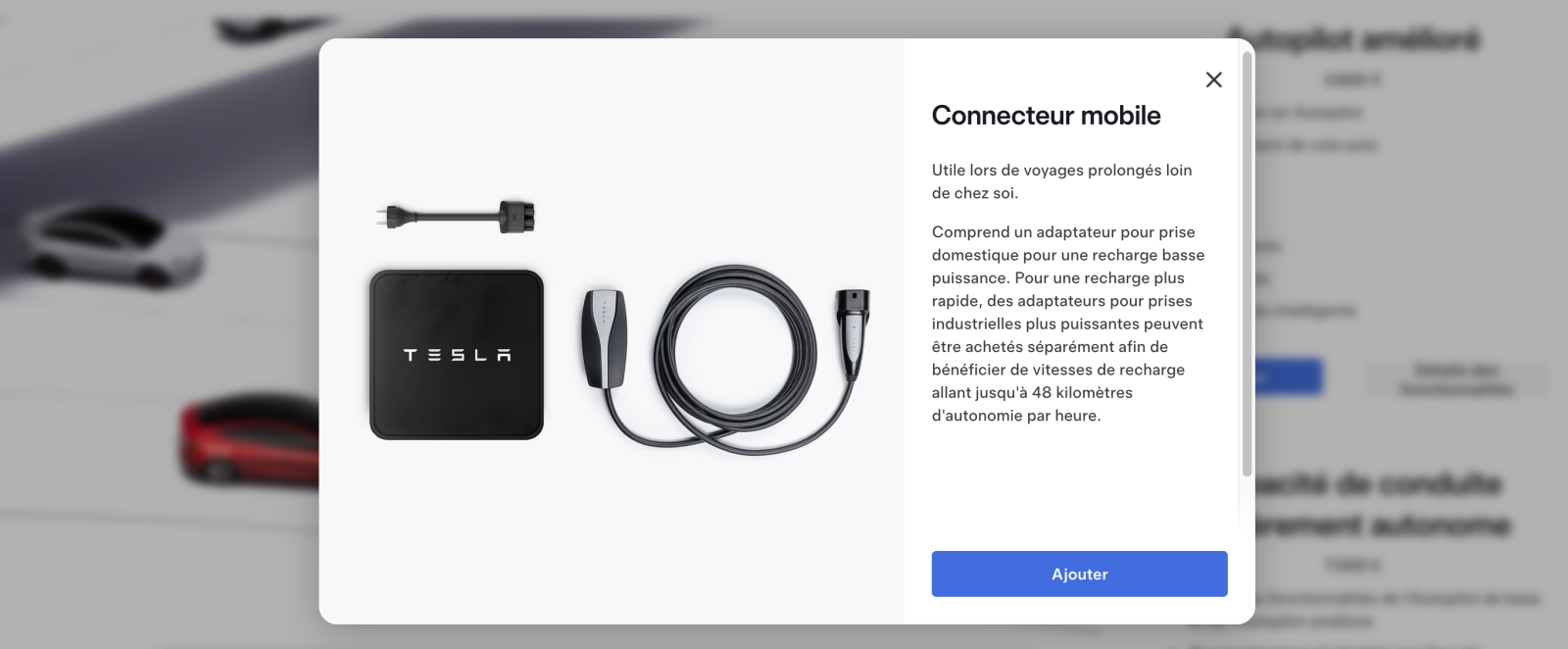

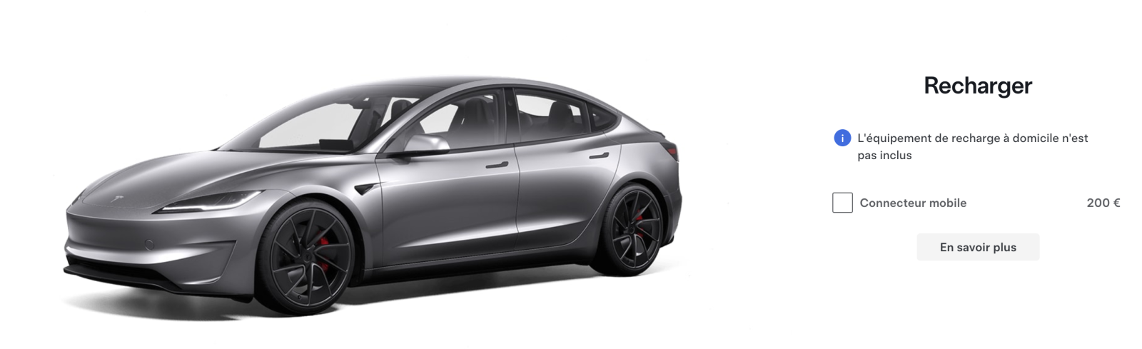

Oui c'est nouveau, c'est radin, c'est une forme de Shrinkflation et c'est valable pour les 3 et Y (pas S et X apparemment) :

@Nounou74 Concernant les smartphone c’est différent, il s’agit d’une directive européenne qui devra être appliquée par tous les constructeurs de smartphones : plus de chargeur dans la boîte et USB-C obligatoire. Le câble sera lui toujours fourni.
A propos de Tesla qui ne livre plus le chargeur 220V, c’est juste pour faire un peu plus de blé, et s’aligner sur ce que font la plupart des constructeurs en le proposant en option (comme le câble T2 d’ailleurs).
