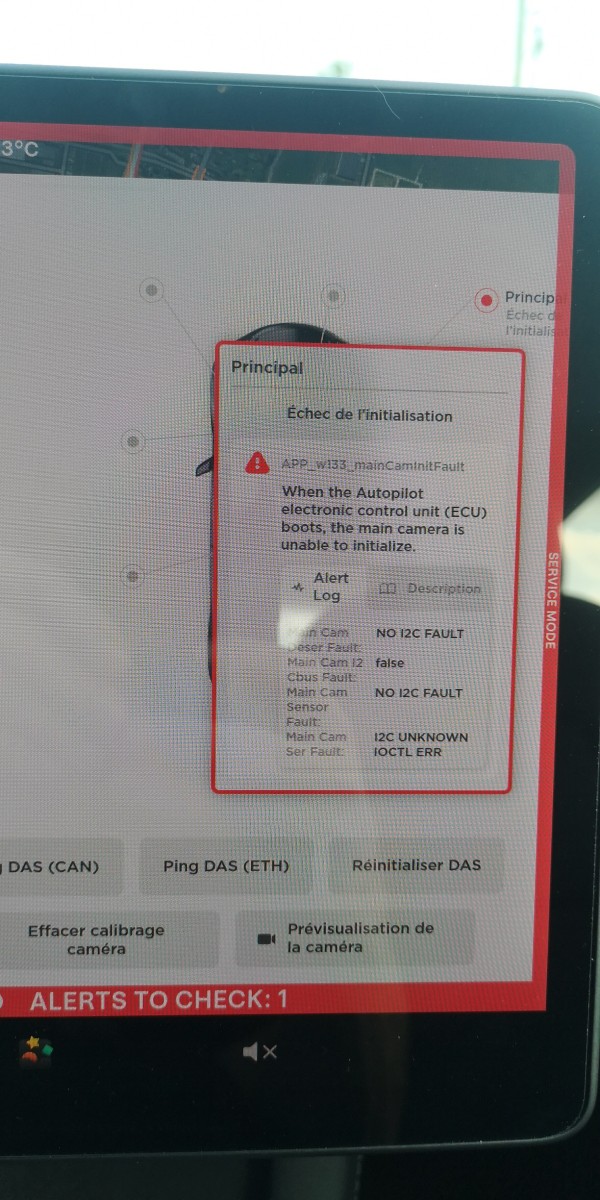

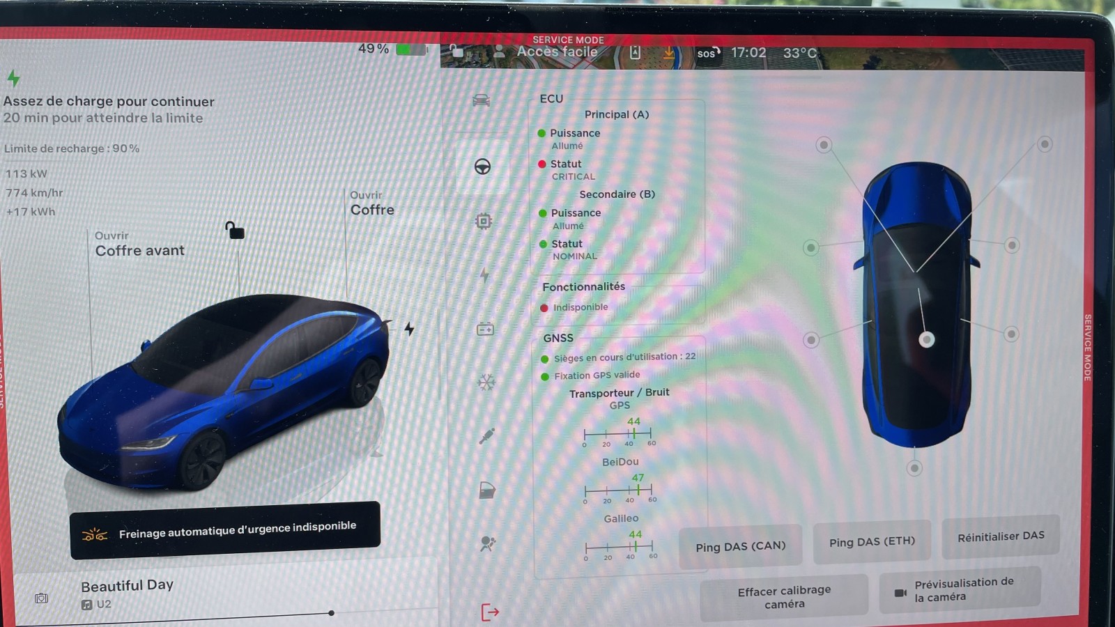

Je me permets de faire un UP sur le sujet car j’ai exactement les mêmes problèmes. ECU état critique voir image.
Sachant que j’ai déjà fait une demande de service avec intervention à distance et en me disant de faire un reboot. Je l’avais déjà fait un reset et hard reset. Je suis un peu inquiet mais je vois que je ne suis pas le seul. :interroge:

Demande de service faite c’est l’horreur aujourd’hui rien ne marche niveau assistance et autopilot. Ça ressemble de plus en plus à un problème hardware. Je suis loin de chez moi et d’un tesla center, comment faites vous pour avoir un ranger qui se déplace à domicile ?

Message par Model-?_M »
Hello
Effectivement de mon coté c'était bien un problème d'ordinateur de bord.
Ils ont changé l'ensemble (l'ordi avait aussi vidé la batterie 12v / probleme connu chez tesla)
Attention pour ceux a qui cela arrive, si ils changent ou prévoit le changement cela dure environ 1 journée.
Pourquoi ? car générlament comme j'ai dit plus haut l'ordi de bord vide la batterie de 12v (enfin ce n'est pas lui, mais en gros comme la voiture ne se mets plus en veille, la batterie 12v est complémentent déchargé et mets en défaut les 2)
Après changement tout est revenu à la normal.
