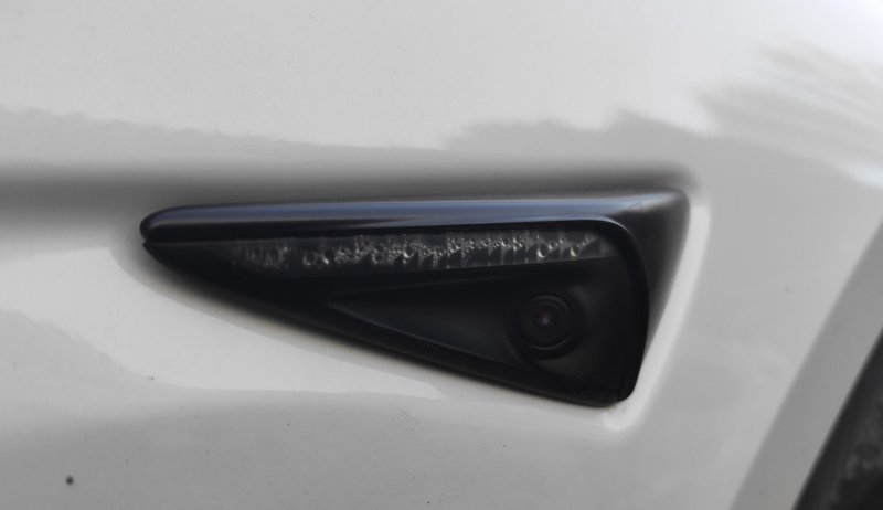

cligno droit: écran noir => je vais voir ce qui se passe: la caméra est remplie de condensation, et même de grosses gouttes d'eau
Demande de service envoyée à l'instant

C'est bien , mais j'ai répondu en rappelant que mon répétiteur de cligno droit sur l'aile AV est toujours plein de flotte, et j'ai joint une nouvelle photo, parce que manifestement ils n'ont tenu aucun compte de celle que j'avais envoyé dès le départ et qui montrait clairement le problème.

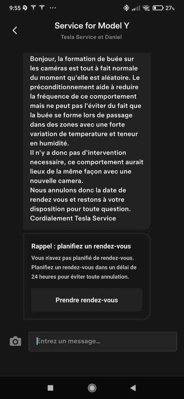

Ce matin, je reçois ça:
Heu, kézaco ?
RAB de leur message de buée normale, je prends le RV avec un ranger: Jeudi 22 février entre 8H30 et 12H30
et ensuite, je râle sévère en majuscules
voir ci dessous
Donc, RV confirmé.
Pfiou !

La communication du SAV de Tesla est vraiment mauvaise.

ça ressemble fortement à la prise en charge par deux personnes différentes.
Une qui a bien suivi et qui a regardé les photos, et une autre qui a survolé ça en dilettante en fournissant une réponse en prêt-à-poster.

Sur ta photo il n'y a rien sur la caméra, la condensation est dans la partie clignotant et l'on le voit bien quand même.
Donc bizarre qu'ils tiquent sur la prise en garantie.

Ça y est c'est pris en garantie,un ranger va passer le 22/02 au matin
Le problème,c'est que pour voir que la condensation est dans la partie clignotant,il faut d'abord regarder la photo :lol!:
