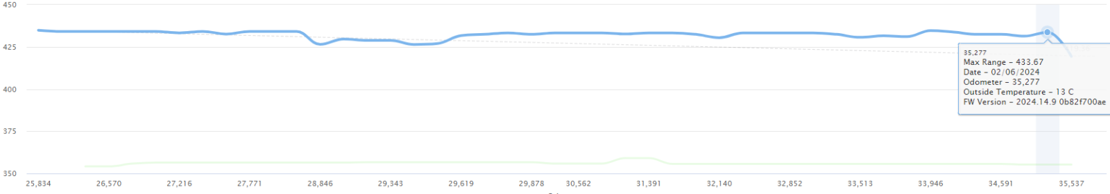

pour info je charge a 100% aux Super chargeur et 100% de la batterie presque tout le temp .
ma voiture a 6 mois 35000 Km et affiche 433 KM max au lieux des 438 Km d'origine
( VTC sur paris je roule beaucoup ville route autoroute :Elon: )
batterie LFP 60kwh .
d'après se que j'ai lu a gauche a droite les année joue un gros rôle sur la dégradation voir plus que les recharge et kilométrage
j'ai pas trouver de graphique pour les model 3 LFP ci quelqu'un a un lien pour vérifier les stat merci
