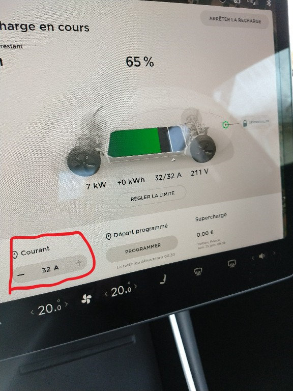

3 photos de ma voiture vont peu être arriver a te faire comprendre
La fenêtre de l'écran de charge sur la voiture pas raccordée sur une borne de charge
le même écran avec la voiture raccordée sur ma wallbox Tesla
Toujours le même écran avec la voiture en charge
lorsque j'ai lancé la charge j'ai augmenté l'intensité de charge de 16 à 32 A via la touche + dans le cercle rouge, si tu ne peux pas aller au delà de 16 A c'est soi que la borne de recharge sur le quel tu est raccordé ne le permet pas soi il y a un soucis sur ta voiture
Re: Tuto Photos : Installation d’un Wall Connector Tesla
@vincent08 , quand tu charges à 11kW et que tu es à 16A regarde bien ton écran, tu vas voir un petit cercle avec un "3" qui indique que tu es en triphasé.
En triphasé tu peux avoir 16A max par phase
230v x 16a x 3 = 11 040 W = 11kW
En monophasé tu peux monter à 32A
230v x 32A x 1 = 7360kW = 7kW
