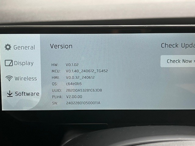

Je suis un peu perdu dans tous ces postes... alors avant de faire la MAJ de la voiture en 2024.20.1, j'aimerai être certain de mon coup :smile:
Je viens de faire la MAJ sur mon écran 9 puces, je suis avec la dernière proposée: MCU V0.3.2
Ce matin en partant, toujours avec la 2024.14.9, j'ai juste le bug du pourcentage de la batterie.
Puis-je mettre à jour ma voiture avec la 0.3.2, j'ai cru comprendre en vous lisant que c'était ok :clin:
