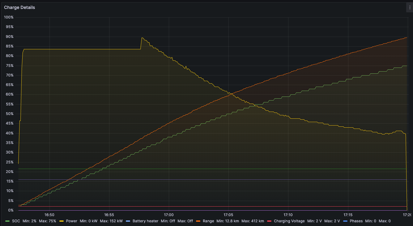

Je reviens de WE avec ma model 3 highland grande autonomie.
J'ai fait 2 recharges sur des bornes Vianeo que j'avais choisi pour la vitesse de charge.
Est dans les 2 cas la voiture plafonne à 150Kwh.

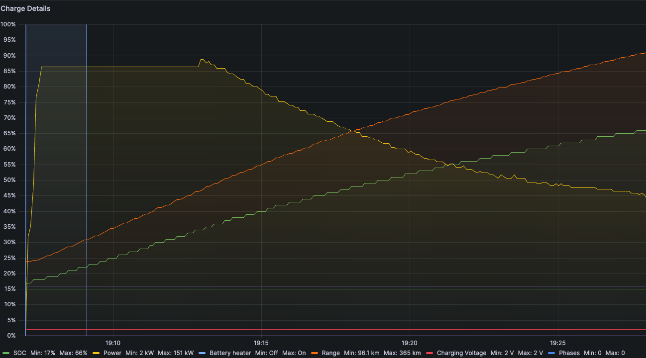

à l'aller j'avais activé le pre conditionnement en utilisant les sexy bouton.
au retour je me suis arrêté juste après une station Tesla donc la voiture avait pre conditionné seul ...

Les courbes sont trop plates. Problème de remontée des infos en début de charge, jusqu’au pic que l’on constate.
Model 3 Grande Autonomie Dual Motor 2023

La voiture ne remonterait pas la bonne infos ?
Je suis resté les 2 fois a coté de la borne les premieres minutes de la charge pour checker la puissance indiqué sur et idem ça ne depasse pas 150Kwh
