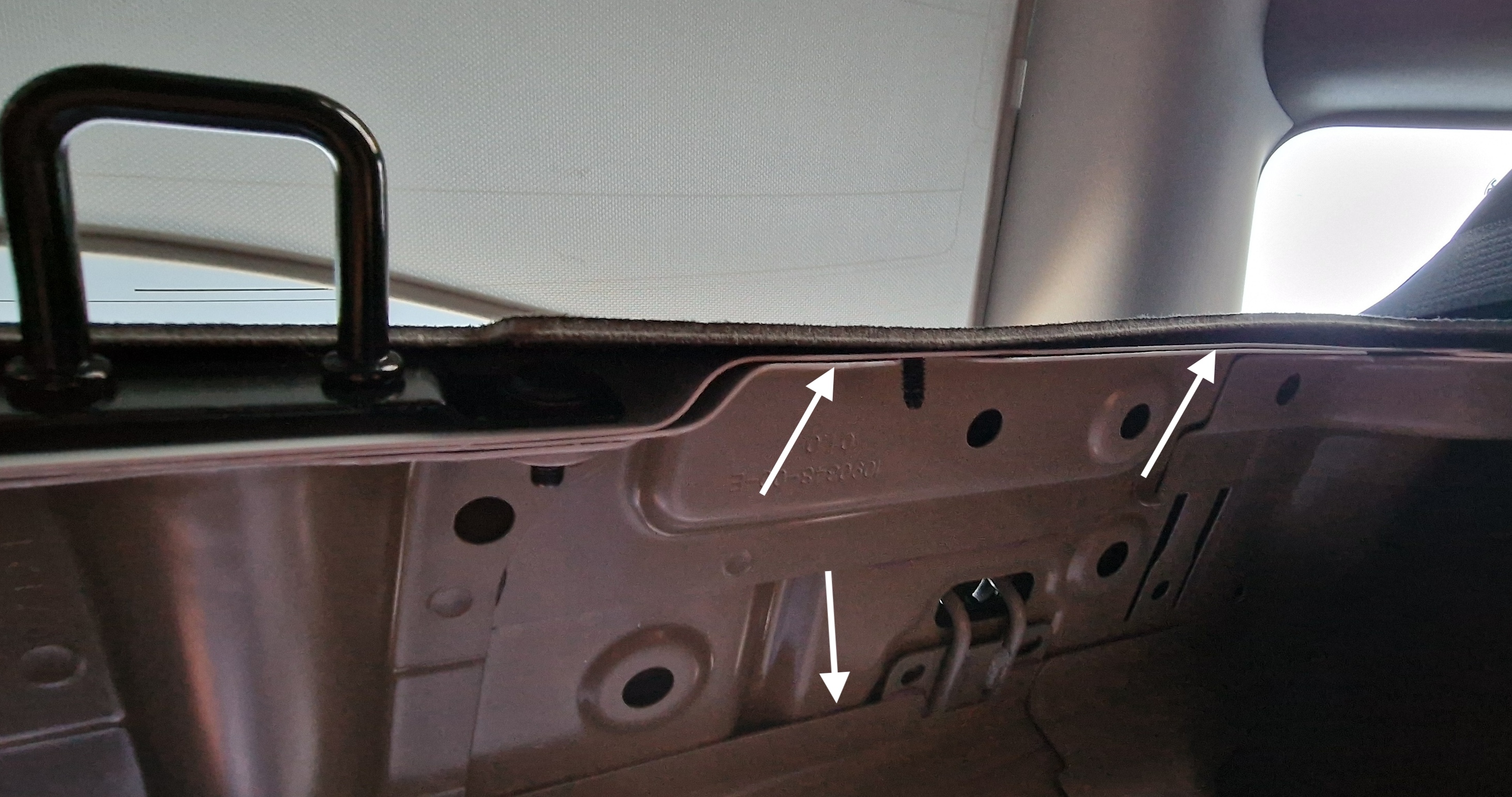

@Gregnsp Merci pour le tuyau. J'avais imaginé aussi çà, d'autant que j'ai remarqué que je vois la lueur du feu de stop la nuit de l'intérieur de la voiture, je ne pense pas que c'était comme çà à l'origine.
Tu as glissé le bloc de mousse de quel coté et par quel moyen ?
PS: j'imagine que l'épaisseur exprimée de 8 à 10 était en mm et non en cm :shock:

@marc5974
Désolé j’ai pas eu de notification pour ta demande. Tu rabat les sièges et de chaque côté de l’hanse métallique qui sert d’accroche des sièges tu as des agrafes en plastiques que tu retires. Cela te permet de soulever la plage arrière et de pousser la mousse avec quelque chose de suffisamment long.
En espérant avoir été suffisamment précis et clair.

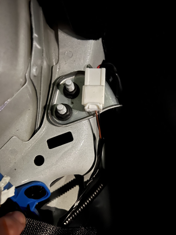

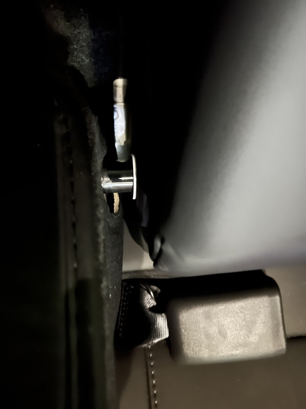

J'ai fait intervenir le Tesla Service ce matin pour un autre sujet et j'en ai profité pour demander l'origine du bruit à l'arrière de mon véhicule.
Il m'a montré que cela venait de l'axe qui relie les deux dossiers de sièges entre eux.
Il m'a montré comment régler le problème. Voici quelques photos pour vous aider :
Vous démontez la garniture de gauche ci dessous. Elle est juste clispée
Puis vous dévissez ces deux écrous (clé de 13)
Une fois les écrous dévissés, vous pouvez tirer sur votre dossier pour accéder à cet axe. C'est lui qui tape contre l'autre axe en métal dans lequel il rentre. Le tech m'a dit de juste l'entourer de chatertone et le bruit sera amoindri.
Et c'est vrai que mon problème est réglé maintenant, je suis trop content ! C'est pour cette raison que lorsque je baissais les deux dossiers sur mon assise, le bruit n'était plus présent. ;)

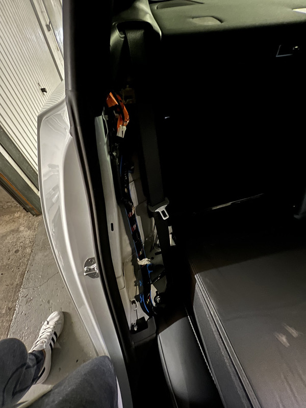

J’ai donc tout démonté à l’arrière en suivant ce fil et en espérant que cela vienne du feu stop central. Et ben perdu. Cela ressemble à une torsion de la caisse qui fait claquer la plaque métallique sous la plage arrière qui résonne.
J’ai pris quelques photos mais il faut que je regarde pour mettre ma vidéo au cas où quelqu’un aurait une idée. Merci de votre aide.
J’ai ajouté 2 photos du clip en plastique qui tient la partie sur les côtés de la banquette. Il ne faut pas tirer dessus mais il faut (difficilement) le déclipser depuis le coffre. J’ai fait comme ça car j’ai constaté que le gars de chez Tesla avait cassé celui de gauche.
