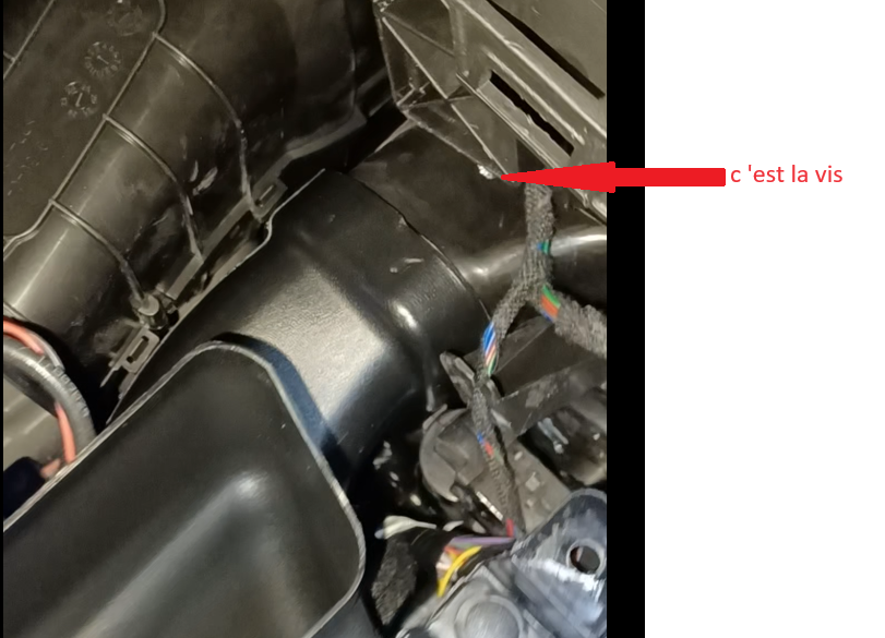

Est ce que des possesseur de modèle 2022 ont déjà changé leur filtre je viens de le faire et franchement la vis est vraiment pas accessible
je ne sais pas comment était les aérateurs sur les modèles précédant mais là on en a un juste devant
ou il faut peut être des petite mains avec avec les mienne ca été très dur pour la dévisser et la revisser, pour ma part je prend des gants en 11 ou 11,5 , dès que la vis a été suffisamment débloquée j 'ai fini avec les doigts
peut être pour cela que pour les modèle suivant la vis est en bas ou après peut être plus de vis

Sur les Modèle 2020 c’est difficile d’accès, il faut un petit cliquet avec un Torx 20

avec avec mes grosses mains l arrivait pas à passer le cliquer j ai du le faire avec la clé a 90 fourni avec les filtre
Messages : 2938
Re: Changez vos filtres à air d'habitacle pour Model 3 et Y
Il faut surtout un embout torx boule, pour pouvoir le deviser en toute tranquillité.

Je ne vois pas la vis, tu es certain que ce n'est pas la version sans vis mais avec une languette clips ?
Messages : 2217
Ah j’ai pas vérifié mais je crois que la vis est tout en haut, une fois le cache de la boîte à gants enlevé.

@cece1508
Je viens de le faire.
J'ai exactement la même configuration que sur ta photo.
Il faut enlever le cache de la boite à gant et la vis est tout en haut.

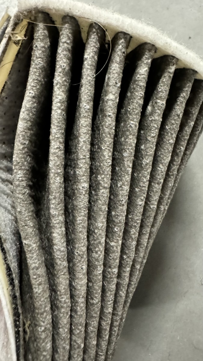

L'ancien :
