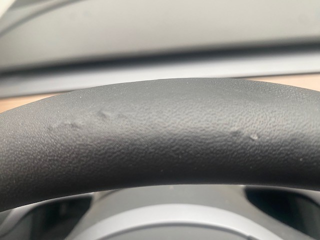

Salut les gars
J'ai vu sur d'autres forums des soucis de boursouflure sur le volant.
C'est pile ou face pour la prise en garantie car Tesla dit que c'est à cause de nettoyage avec des produits non adapté.
Donc faite ATTENTION à ce que vous utilisez pour le volant.

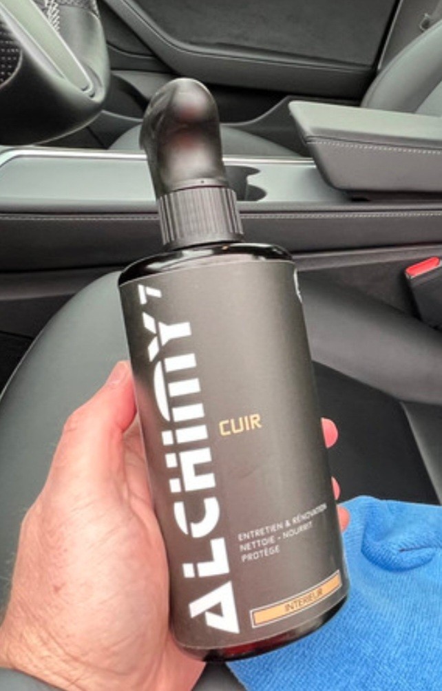

Pour l'instant, je l'ai nettoyé qu'une fois avec alchimy 7 pour cuir et ça à l'air d'aller.
Si vous avez des infos supplémentaires, n'hésitez pas.

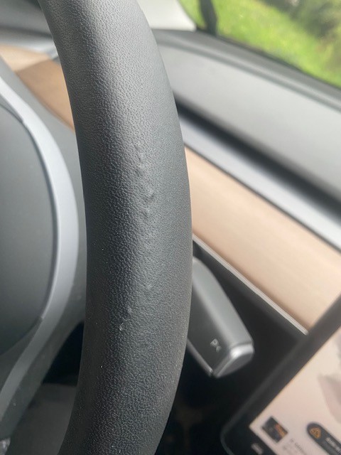

J'ai vu ce post également, avec refus de prise en garantie par Tesla...
Mon volant boursouflait légèrement d'un côté et pourtant c'est passé en garantie.
J'ai une SR+ de 2021 que j'ai acheté à 47000kms, et j'ai fait remplacer le volant à 56000kms.
Depuis pour l'entretien je le nettoie régulièrement avec de l'eau savonneuse, rien de plus et il est toujours comme neuf. Pour le moment... ;)

Pour avoir eu des boursouflures sur ton premier volant, tu te souviens du produit que tu as utilisé pour en arriver là ?

De l'eau savonneuse, mais je ne sais pas ce qu'a utilisé le premier propriétaire car lorsque je l'ai achetée les boursouflures étaient déjà présentes.

Sur ces volants c'est du cuir synthétique, et effectivement sur mes précédentes voitures avec des volants en vrai cuir j'utilisais des produits pour cuir pour l'entretenir.
Il doit exister des produits pour entretenir le simili cuir mais il faut trouver les bons pour ne pas avoir de réaction chimique et endommager le simili...

Pour l'instant j'ai passé un coup avec le Alchimy 7 cuir et ça à l'air d'aller.
Il est utilisé aussi pour nos sièges

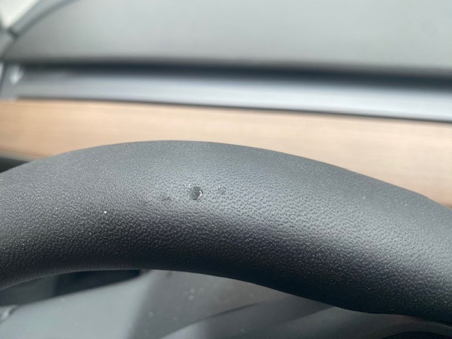

Sur la mienne je commence à avoir le même phénomène que @Arnito.
C’est beaucoup moins prononcé donc pas sûr que ça passe en garantie pour le moment. J’attends un peu du coup.
La voiture a 14 mois et 27500kms.

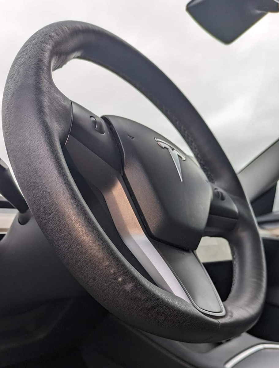

Je n'avais même pas eu le temps de nettoyer le miens avant qu'il ne se delamine. Rien à voir avec le nettoyage, c'est l'adhésif qui dégaze.
Par contre prise en garantie rapide et sans soucis. :top:

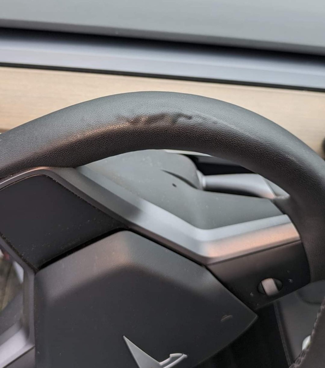

Je rencontre également un problème avec mon volant Tesla Model 3.
Ma voiture n'a que quelques mois et 14 000 km au compteur, mais le service après-vente de Tesla m'a donné une réponse cinglante.
Ils refusent de prendre sous garantie le défaut du volant Tesla et me proposent un remplacement à un coût de plus de 700 €.
Ce qui me déconcerte, c'est que je n'ai jamais appliqué de produit sur le volant, et certaines des anomalies apparaissent même sous celui-ci, dans des zones peu exposées aux mains.
Je suis profondément déçu et attristé par cette situation. Je compte désormais faire intervenir mon service juridique.
Ce refus de prise en charge sous garantie est inacceptable, et ce n'est pas une question d'argent.
Une relation client se base sur la confiance et cet épisode me fais douter du service client Tesla. Et à mon age, je n'aime pas trop que l'on me prenne pour un idiot.
Ce qui est particulièrement frustrant, c'est que j'étais sur le point d'acheter un modèle supérieur, mais cette expérience m'a sérieusement refroidi.
Si je mentionnais un problème de batterie, est ce que Tesla me rétorquerait que le polymère est conçu pour des électrons de spin "up", mais que les miens semblent être majoritairement de spin "down" pour échapper à la garantie ?
Je me demande même si la réponse que j'ai reçue n'est pas automatisée, car Tesla n'a même pas pris la peine d'examiner mon véhicule avant de me répondre.
Il s'agit quand même d'un défaut sur un élément de sécurité... Si j'avais utilisé des produits agressifs, je le dirais car je suis honnête, et je suis désolé que le pH de la sueur de mes mains soit incompatible avec la fragilité de la résine choisie par Tesla pour ses volants.
Sur le volant on voit très bien que les bulles vienne de intérieur du revetement !
Soyons sérieux, c'en est presque offensant, voire ridicule !
