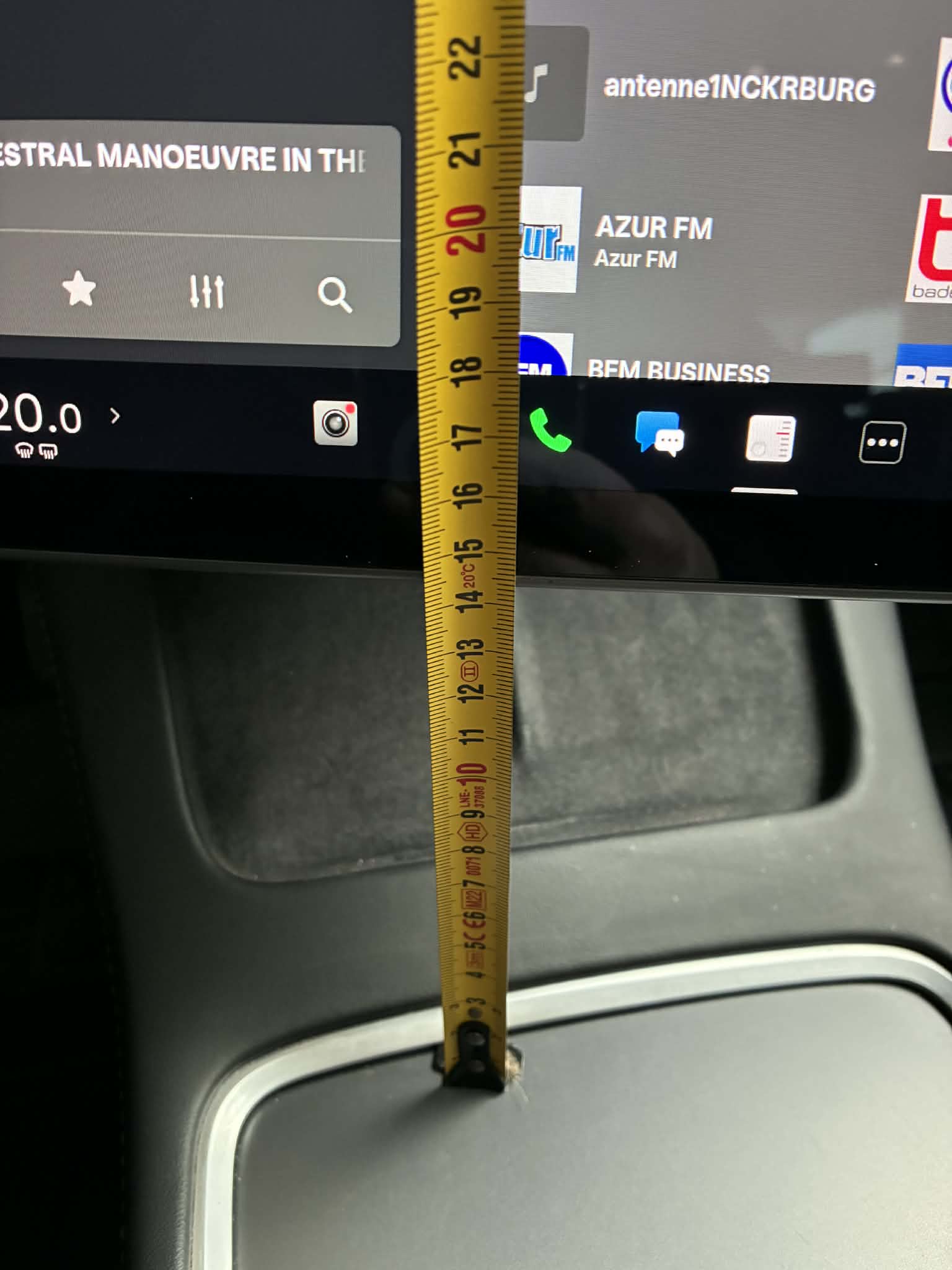

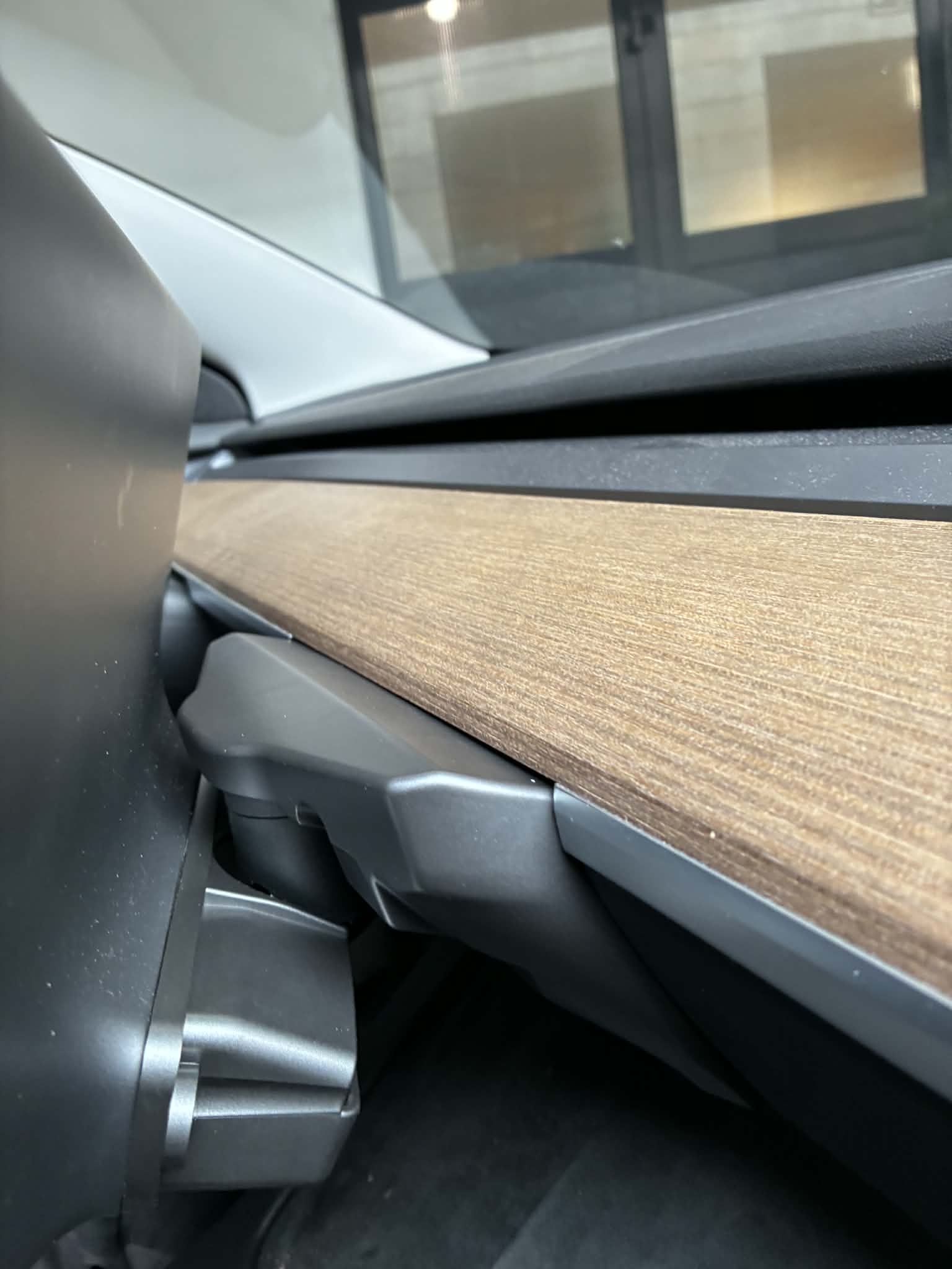

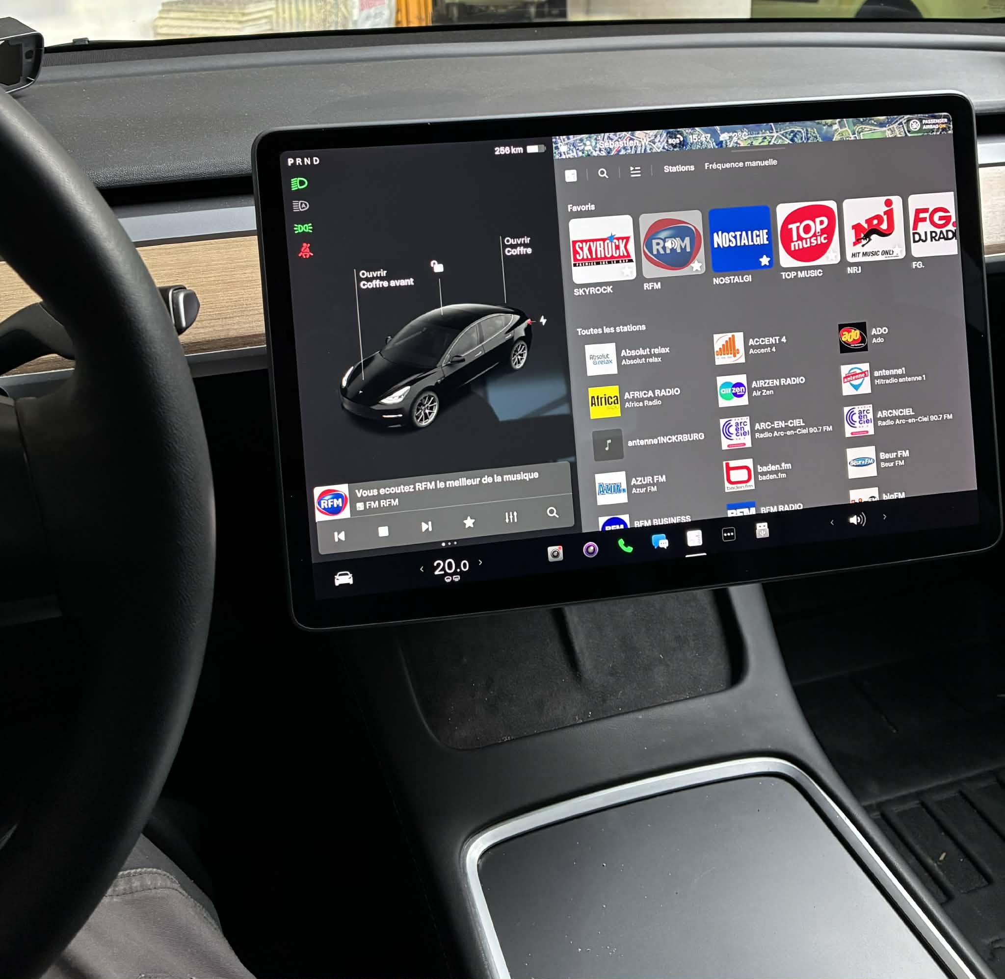

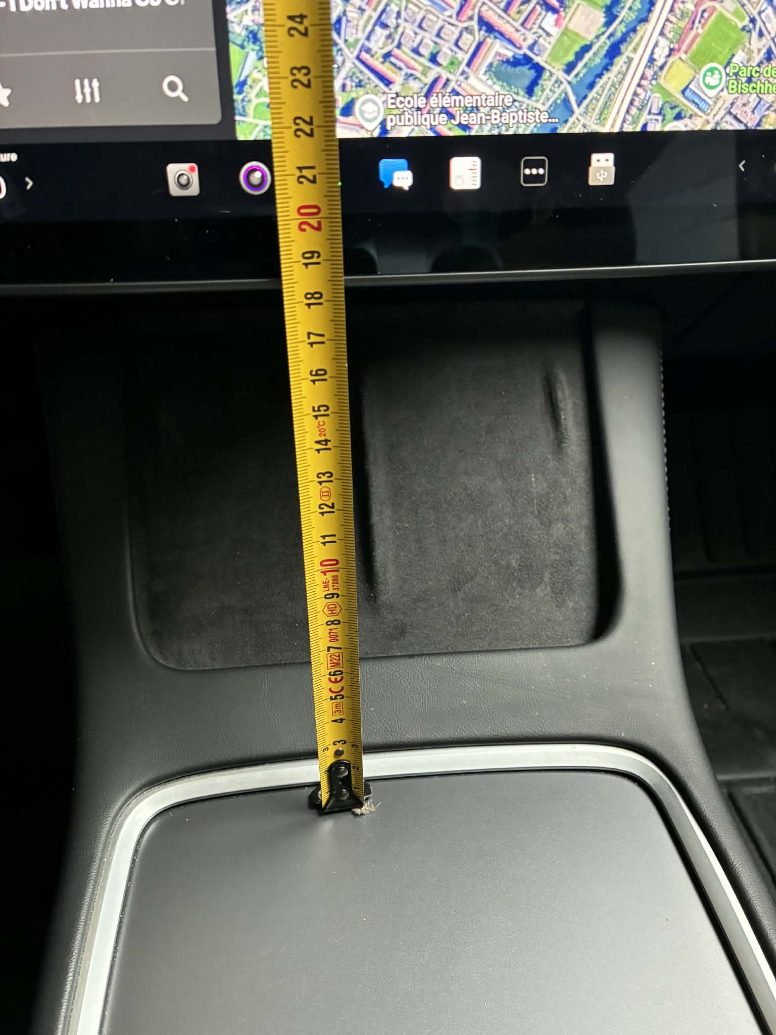

Voilà mis a jour :
Alors pour mon retour le matos est de bonne qualité , et je trouve ça plus naturel l'écran tourner vers le conducteur :sun: perso j'adore il ne bouge pas c'est nickel.
Compter une bonne demi heure, moi je l'ai fait avec un pote c'est plus sympa a deux ^^ par contre faut être un peu contorsionniste vu que tout se passe sous l'écran :marrant:
Pas de difficulté particulière.
Le seul moins c'est que sa cache le haut du téléphone si il est posé sur le chargeur , moi ça me dérange pas vu que je le mets jamais en bas vu que j'ai tout sur l'écran sms appel etc :smile:
Prix : 70 euros sur amazon :clin:
Ca c'est la hauteur d'origine :
Cà c'est après la pose :
Vu arrière :
Et voilou :
